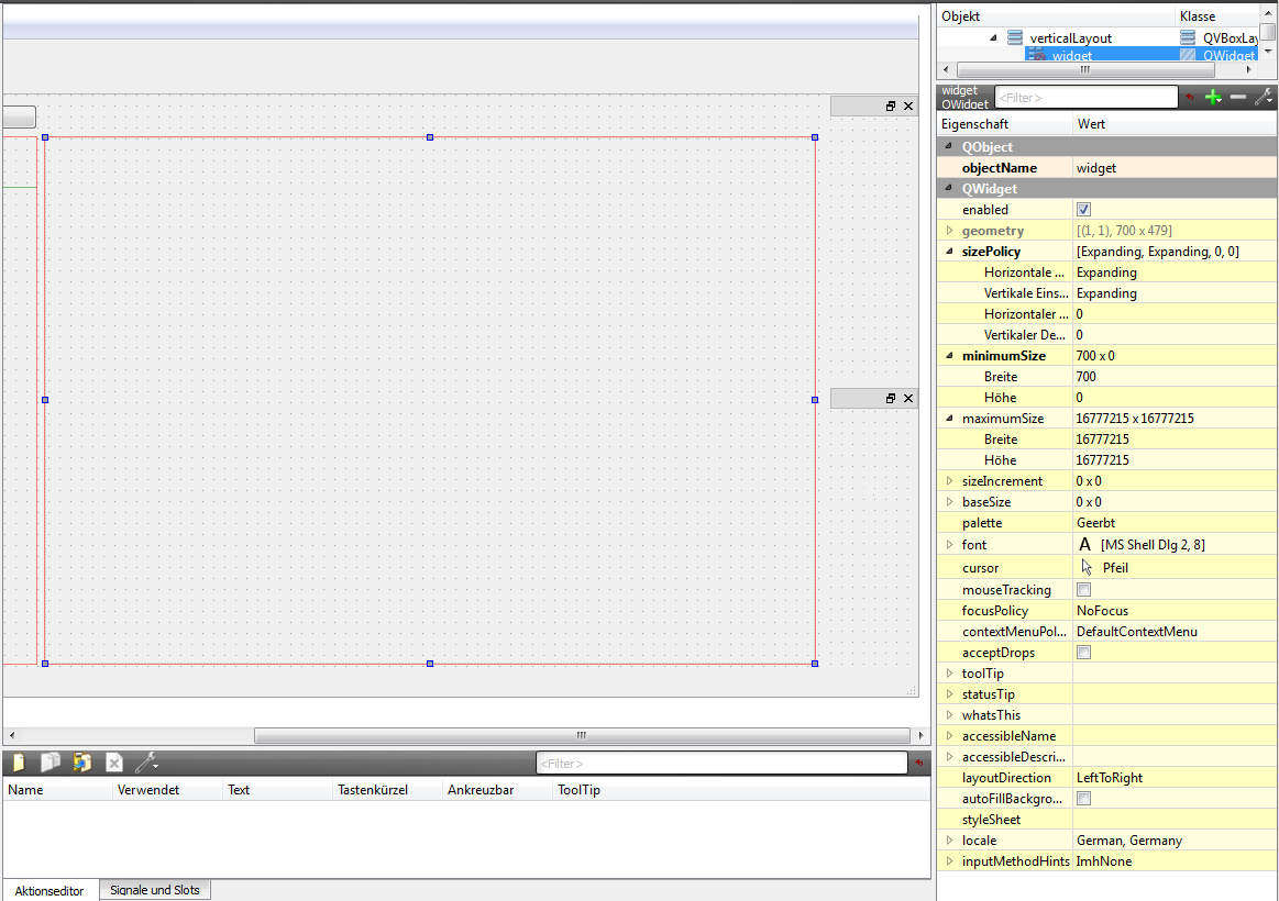

Im Anhang snd noch 2 Bilder, welche Atribute im Widget gesetzt wurden und wie es dan beim Ausführen des Programms aussieht.
Vielen Dank im Voraus.
Das erstellte Widget im QtCreator

Verwende ein Layout! Z.B. ein QVBoxLayout an ui->widget zuweisen, dein TabWidget legst du dann in das Layout.

ok danke, hat funktioniert.
