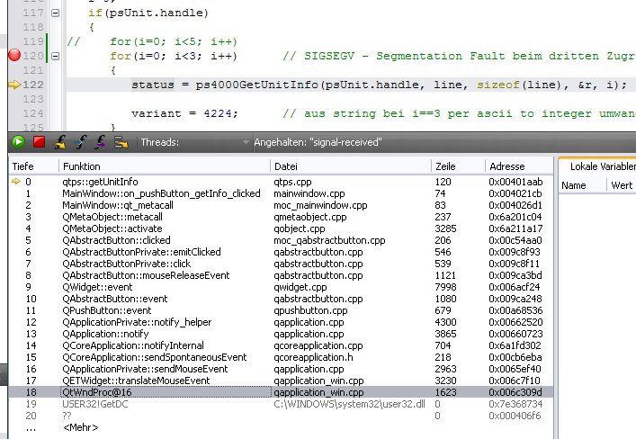

Mein Problem: Ich bekomme einen "SIGSEGV - Segmentation Fault", wenn ich in meiner Methode eine Schleife verwende, die mehrmals durchlaufen wird und dabei eine Lesefunktion der dll verwendet.
Ich habe drei verschiedene Interfaces, ein Peak CAN Dongle (USB), eine Meilhaus ME4660 und ein PicoScope PS4224. Alle binde ich mit der mitgelieferten dll ein.
1.) Meilhaus funktioniert fehlerfrei - ich kann lesend/schreibend auf IO zugreifen und auch die ADC kanäle lesen
2.) Peak CAN wird mit SIGSEGV Fehler beendet, wenn ich in meiner Lese-Methode mehrfach die dll-Lesefunktion aufrufe (while buffer_read_completely)
3.) PicoScope crasht mit SIGSEGV wenn ich zum DRITTEN mal in meiner Lese-Methode die dll Funktion zum auslesen der Versionsdaten aufrufe.
Interessant ist, dass bei 2.) die App stabil(er) läuft, wenn ich in der Methode nur einmal lese und dafür dann den QTimer zum Aufruf auf eine kürzere Zeit setze (hier 2ms).
Auch kann ich bei 3.) meine Methode beliebig oft nacheinander aufrufen, wenn ich in dieser nicht mehr als zweimal auf die dll Lesefunktion zugreife.
Ich kapier's nicht ! Wenn es mit der Übergabe der Daten (call-by-value und -reference) zusammenhängt, müsste doch schon der erste Zugriff in die Hose gehen ? Wie oben schon erwähnt, funktionieren auch meine Testapplikationen für die Kommandozeile allesamt, die vom Konzept ähnlich aufgebaut sind.

Beim debuggen kann man zwar gut verfolgen, wie die Daten per call-by-reference in dem char Array landen. Beim dritten Zugriff auf die dll Funktion ploppt dann die Fehlermeldung auf und die Überwachung der lokalen Variablen ist gelöscht... und mit den Addressen in der Dateiliste kann ich ehrlich gesagt nicht so richtig was anfangen. Bin halt dann doch eher auf den Microcontrollern zu Hause.

for(i=0; i<2; i++) // SIGSEGV - Segmentation Fault beim dritten Zugriff auf dll Funktion !?
status = ps4000GetUnitInfo(psUnit.handle, line, sizeof(line), &r, i);
- Debugger bei/nach SIGSEGV Fehlermeldung
- debug.jpg (99.24 KiB) 6754 mal betrachtet

Ich habe den Ansatz mit "alles in die main() und debuggen" noch mal weiter verfolgt...
Irgendwas haut's da kaputt im Speicher. Die for() sollte von 0..4 Zählen. Im Fehlerfall zählt sie bis 3, dann gibt es einen Sprung zurück auf 0 und sie zählt weiter bis 4. Manchmal läuft die for() zu Ende, manchmal gibt es auch wieder nach dem 3. oder 4. Zugriff eine SIGSEGV.

Da wird der Stack zersäbelt. Kannst du mal die komplette main.cc posten?embweb hat geschrieben:[...]Im Fehlerfall zählt sie bis 3, dann gibt es einen Sprung zurück auf 0 und sie zählt weiter bis 4. Manchmal läuft die for() zu Ende, manchmal gibt es auch wieder nach dem 3. oder 4. Zugriff eine SIGSEGV.

Wenn der SIGSEGV Fehler kommt, bleibt er im Debugger in qobject.cpp stehen, und zwar bei:

for(i=0; i<5; i++) // SIGSEGV - Segmentation Fault beim dritten Zugriff auf dll Funktion !?
retval = ps4000GetUnitInfo(handle, line, sizeof(line), &r, i);

... ach ja, das hatte ich noch vergessen hinzuzufügen:
Die Variablen waren bei meinen ersten Tests zuvor nicht alle static. War nur so eine Vermutung...
Bei beiden Versionen kommt ein SIGSEGV Fehler, einziger Unterschied:
- bei der Version ohne static bleibt er beim Aufruf der
retval = ps4000GetUnitInfo(handle, line, sizeof(line), &r, i); Zeile hängen,
- bei der mit static wie beschrieben in der qobject.cpp
Ich "blick" das nicht... Vielleicht regnet es ja am Wochenende, dann arbeite ich das Qt Handbuch noch mal 'gscheit durch um die Abläufe im Hintergrund mal besser zu verstehen... wobei das Problem wohl, bis auf die Verwendung von QLibrary, wenig mit Qt zu tun hat.
