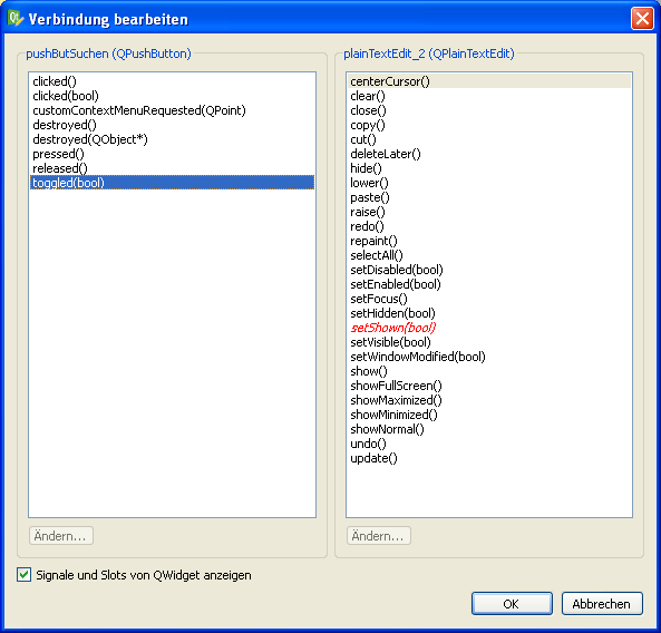

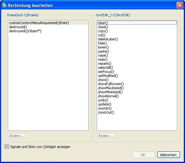

hi, also im QtDesigner finde ich kein zoomIn für plainTextEdit
wohl aber für TextEdit

Ah, ok. Nach der Doku von qt hörte es sich so an, als hätte QPlainTextEdit auch alle Methoden von QTextEdit. Dem ist wohl nicht so...
Danke für die Klärung.
