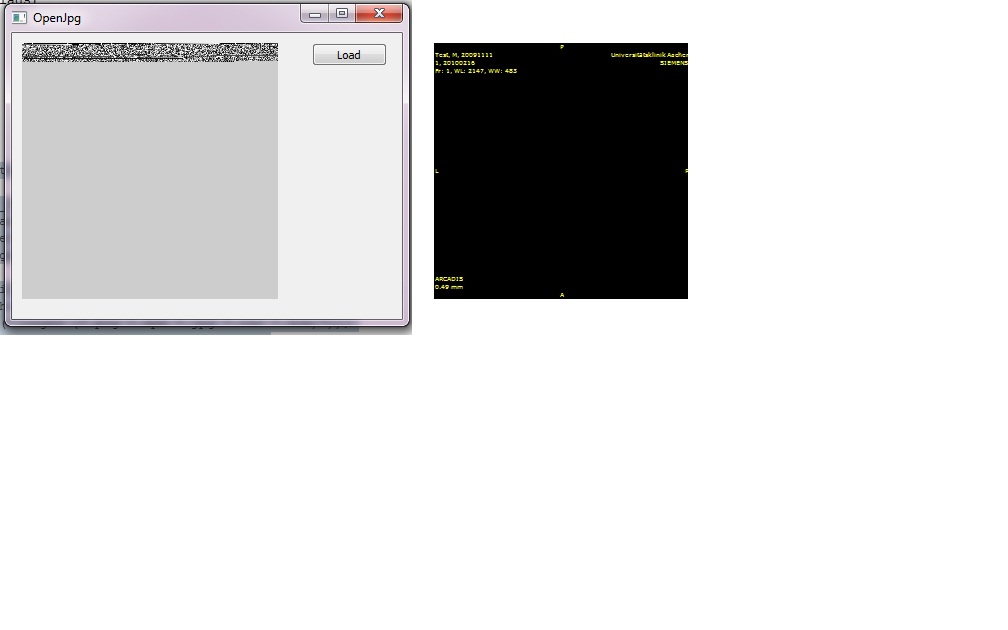

nochmals danke an alle. kannst du mir sagen wie man feststellt ob man die jpg plugins geladen hat? so auf anhieb findet man da bei dr google nix. oder wo bekommt man die dann her. ich habe mal für mich folgenden ansatz probiert.
liefert folgendes Bild im Anhang. das ist allerdings nicht das was ich haben wollte meins sollte wie bild rechts aussehen. so hab ich s auf dem weg gemacht wie ich auch raw dateien geöffnet habe. echt verflixt. hoffe weiterhin auf hilfe
lg[/code]
void OpenJpg::on_pushButton_loadImage_clicked()
//QImage image("Reg_0001.jpg");
//bool a = image.load("Reg_0001.jpg");
//ui.label_Image->setPixmap(image);
//mainLayout.addWidget(imageLabel);
QFile DataFile = QFileDialog::getOpenFileName(NULL, tr("Open File"),
"/home",
tr("Images (*.png *.xpm *.jpg *.raw *.dcm)"));
bool bFileOpen = DataFile.open(QIODevice::ReadOnly);
if (!bFileOpen)
QMessageBox::critical(NULL, "Achtung", "Datei konnte nicht geöffnet werden");
return;
m_pImage = new short[256*256];
DataFile.read((char*)m_pImage, (256*256)*sizeof(short));
loadData();
void OpenJpg::loadData()
QImage image(256,256,QImage::Format_RGB32);
int iGrayValue;
for (int x = 0; x < 256; x= x + 1)
for (int y = 0; y< 256; y = y + 1)
iGrayValue = m_pImage[x+y*256];
image.setPixel(x,y, qRgb(iGrayValue,iGrayValue,iGrayValue));
ui.label_Image->setPixmap(QPixmap::fromImage(image));
lg[/code]
