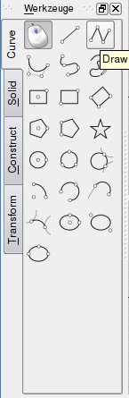

Also ich habe mich für QDockWidget jetzt entschieden.
Jetzt zu einer etwas "dummen" Frage: Wie bekomme ich das [X] aus der oberen Ecke raus? Also das von dem QDockwidget.

JoseMan hat geschrieben: Wie bekomme ich das [X] aus der oberen Ecke raus?
Unter der Annahme, das [X] ist der "close Dock" Button:
Dich interessieren nicht die WindowFlags sondern die QDockWidget::DockWidgetFeatures :)
Hier mal ein Beispielcode:
void addAction(QAction *action)
  if (!action) return;
  QWidget *wdg=...;
  FlowLayout *layout=static_cast<FlowLayout*>(wdg->layout());
  QToolButton *button=new QToolButton(wdg);
  button->setMinimumSize(32, 32);
  button->setMaximumSize(32, 32);
  button->setAutoRaise(true);
  button->setIconSize(QSize(32, 32));
  button->setDefaultAction(action);
  layout->addWidget(button);
