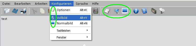

Hi habe mir in meinem Menü Punkte eingetragen und diese dann mit Icon versehen danach habe ich die in die Toolbar meiner Anwendung gezogen und jetzt habe ich folgende Toolbar.
siehe Foto
Meinste dat?
siehe Foto
- toolbar.JPG (18.07 KiB) 5039 mal betrachtet
Hi 24dan,
Jaah absolut! Tausend Dank das ist es!
Man muß das Icon oder bessergesagt die Action einfach per dragndrop auf die Toolbar ziehen entweder
* direkt aus dem Menü nehmen (so wie du es beschrieben hast) oder
* man nimmt die Action aus dem Aktionseditor.
cool, nochmal herzlichen Dank

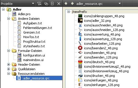

hmm hab mein kleines Beispielprojekt gestartet, aber ich sehe die Icons nicht. d.h. im Designer/Creator sind die Icons sichtbar sowohl im Menü als auch in der Toolbar, aber das kompilierte Programm zeigt sie nicht an.
was mache ich hier falsch?
Aaah, OK hab zuerst an irgendeine Eigenschaft gedacht.
Danke "Resource" is natürlich ein gutes Stichwort.
Hab die Icons als png-Dateien für mein Beispielprojekt aus dem Ordner
Qt\2009.05\qt\demos\undo\icons
verwendet.
in der Hilfe "Resource" eingegeben und jetzt muß ich erst mal das Kapitel durchlesen: "The Qt Resource System"
wenns dann immer noch nicht klappt dann melde ich mich wieder.
Nochmals Vielen Dank
OlimilO
