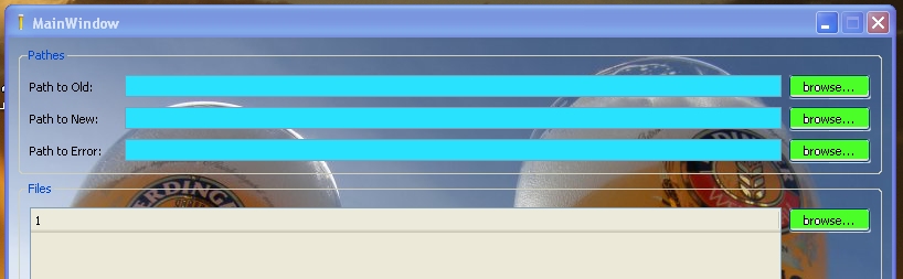

Zum Verständniss meines kleinen Problems füge ich mal einen Scrrenshot hinzu.
Die hellblauen Editzeilen und die hellgrünen Buttons sollen halbtransparent werden, d.h. in diesem Falle sollen die Biergläser durchscheinen. Ich habe es mit folgendem Code versucht, der jedoch nicht funktioniert.
BOMChecker::BOMChecker(QWidget *parent) : QMainWindow(parent)
	ui.setupUi(this);
	ui.m_pEdtPathOld->setWindowOpacity(0.5);
	connect(ui.m_pBtnBrowseOld, SIGNAL(clicked(bool)), this, SLOT(OnBrowsePathOld(bool)));
} // BOMChecker::BOMChecker

Wenn ich das mache, also:
	ui.setupUi(this);
	setWindowFlags(Qt::SplashScreen);
erhalte ich als Resultat ein QMainWindow ohne Rahmen (eben ein Splash-Window), und die Controls sind immer noch nicht transparent
Was mache ich falsch?
