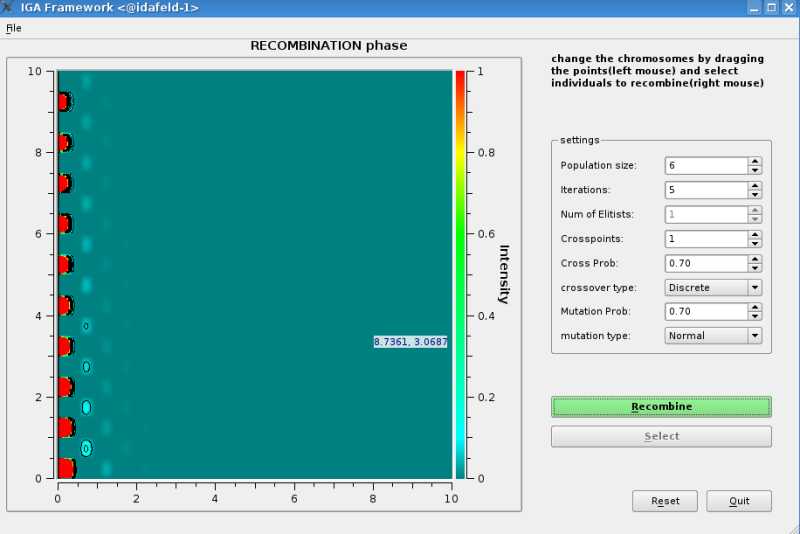

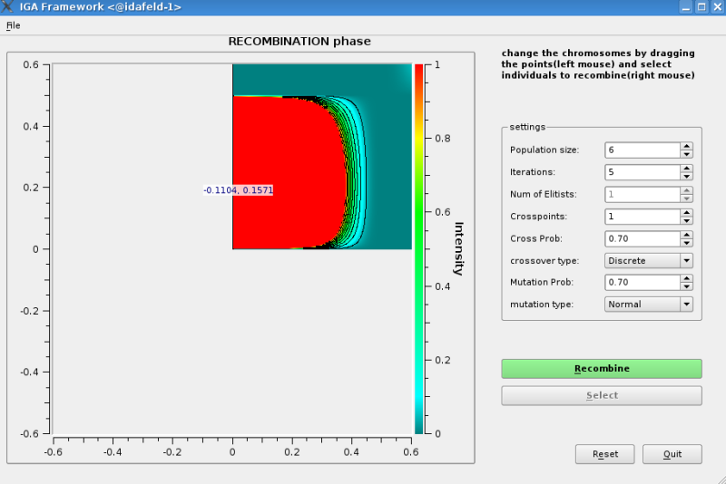

Nachdem ich die member Variable "d_spectrogram" der Klasse "Plot" public gemacht habe und die Klasse nicht mehr in der Datei plot.cpp, sondern in meiner Datei definiert habe und den Plot mit diesen Daten gefüttert habe:
d_plot->d_spectrogramm->setdata(SpectrogramData());
Dann schien erstmal alles genauso zu sein wie davor, aber wenn ich hineinzoomen wollte (rechteck mit der linken maustaste gezogen), dann verschwand mein Plot (der Inhalt davon) und erst beim rechtem Maustasten Klick (rauszoomen) erschien wieder der reingezoomte Plot jedoch war die links untere Ecke des Plots genau in der Mitte des QwtPlot Widgets (siehe beigefuegte Bilder). Das pannen geht ganz normal und wenn ich dann weiter ranzoome ist auch alles ok, aber der rechte Mausklick bringt das Bild in die Mitte des Widgets! Warum ist es so? Wie kann ich es vermeiden?

nach dem zoom out
nach dem zoom out
normal, zu Beginn
normal, zu Beginn
