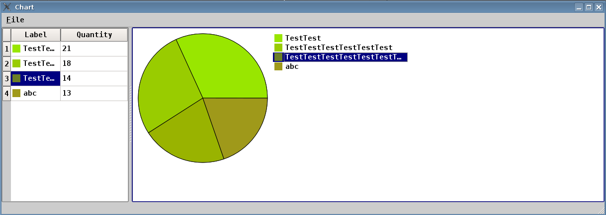

ich bin gerade dabei mich mit dem chart Beispiel aus den Qt Examples (ItemViews) auseinander zusetzen.
Soweit so gut.
Nur verstehe ich das mit der größe noch nicht so ganz :-D
Die ist ja eig fest vorgegeben (siehe C'Tor von PieView)
Ich wollte das jetzt gerne dynamisch haben. Also berechne ich mir totalSize und pieSize im Paint event via
  totalSize =(int) (qMin( this->size().width(), this->size().height()) *0.8);
  pieSize = totalSize - 2*margin;
Der PieView ist soweit auch gut dimensioniert.
Nur die "Legende" ist irgendwie komisch. Die Zeichenkette müsste doch eig noch dargestellt werden können.
Hat jmd. eine Idee?
Und als 2ter Punkt: Wie kann ich das ges. "Widget" (also den View) durchsichitg machen?
grüße!
// EDIT:
Habe im paintEvent mal die folgende Ausgabe eingebaut:
QStyleOptionViewItem option = viewOptions();
		option.rect = visualRect(labelIndex );
		qDebug() <<  "The font for the text needs:"<< option.fontMetrics.boundingRect(labelIndex.data().toString()).width() << " and the rect is"<< option.rect.width();
Ausgabe (Bsp)
The font for the text needs: 106 and the rect is 120
Dennoch wird das hinten abgeschnitten obwohl npch massig platz nach rechts wäre.

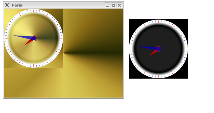

Habe gerade festgestellt das ich da scheinbar bei meiner istri was nicht an habe ;-) Das Tranculent Clock ist bei mir mit nen schwarzen Rahmen versehen - was fehlt mir da?
Habe mal spassenshalber den versuch gemacht und die Clock in ein Widget mit Hintergrund gebracht.... sieht das bei euch auch so sch** aus?? Siehe angefügter screenshot
