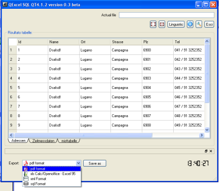

Nun ist das ganze excel2sql auch da....
Beitrag von patrik08 »
da so viele leute fast 3000 mal ..... :o In dieser excel in qt reinschauen...
Habe ich die applikation al Ubung fertig gemacht ... (so kann ich mein buchaltung-programm erweitern mit excel import...)
selber probieren.... http://ppk.ciz.ch/win_build/excelxml_sql.tar.bz2
(zu sqlite bringen den sqldump ... selbst in action treten..)
Source => terminal:
svn co http://ciz.ch/svnciz/dialog_qt/qt4_a/excel2sqlinsert/ excel2sqlinsert
Obwohl ich da ein Bug! vielleicht enteckt habe.... da XML ja bekant utf8 ist wen das file mehr als 1000 zeilen hat ... kann man nicht ins latin1 convertieren..... im source ist ein beispiel mit alle Schweizer Ortschaften mit postleitzahl als test daten.... excel und openoffice sowie xml 2003 Microsoft standard...
Marco812
Beiträge: 139
Registriert: 22. November 2005 11:28
Beitrag von Marco812 »
vielen dank für die tolle Unterstützung und das Beispiel, funktioniert alles bestens!

Beim import bin ich bereits vorbei ... (sind alle funktionen die ich fuer die buch-haltungs app brauche)
den export auch zu 90%
export pdf , sql , xml , excel export geht in der jetzige version nur mit drag...drop...
dies bedeutet eine excel leere aufmachen oder openoffice und das resultfile hineinziehen..
zum reinschauen.. http://ciz.ch/svnciz/dialog_qt/qt4_a/sqlite3function/

Wegen der grosse nachfrage von file und beispielen auf meinem server.... werden in diesem threads gewisse link nicht mehr gehen...
Darum habe ich alles iher geladen...
http://sourceforge.net/projects/qtexcel-xslt/
in einem neuen Projekt namen Qexcel Converter SQL
