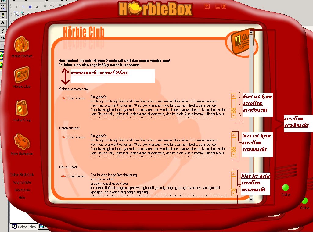

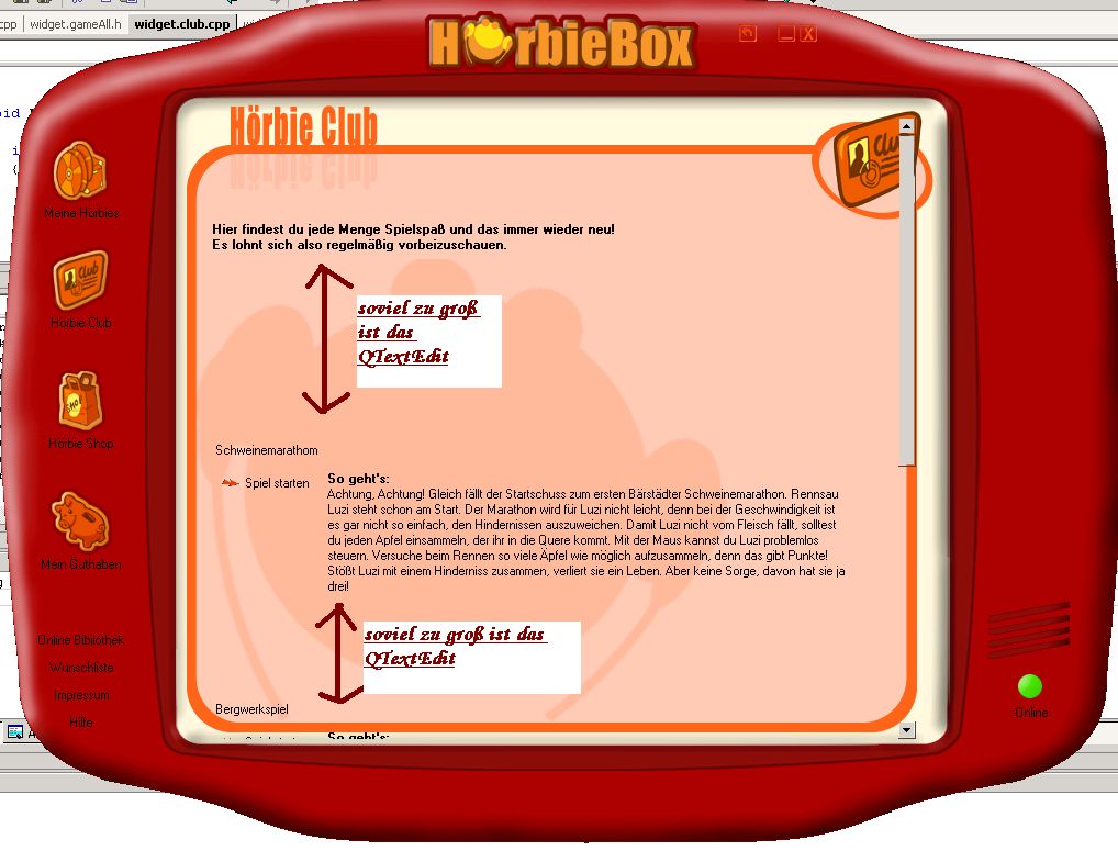

hi,
ich hab ein MainWidget in dem mehrere SubWidgets untereinander stehen. Jedes dieser SubWidgets besteht aus einem QTextEdit und meheren (unterschiedlich viele) links und rechts angeordneten Buttons, Icons.
Ich will jetzt schlicht und ergreifend, dass jeder der Texte voll und ohne Scrollbar angezeigt werden, falls nicht genug "gesamt-Fläche" verfügbar ist, soll das gesamte Widget scrollbar sein.
Jetzt kommt das Problem: wenn ich einfach eine QScrollArea auf das MainWidget erstelle, werden die Texte mit zuviel Platz ausgestattet (siehe bild1.jpg), führe ich dagegen
setWidgetResizable ( true );
aus erhalte ich den Fall, das alle einzelnen Texte Scrollbars erhalten, das gesamt Widget aber quasi nicht scrollbar ist...(siehe bild2.jpg)
Kann mir da einer weiterhelfen?
Elgrimm Esleborn
ohne setWidgetResizable ( true );
<br />&quot;begleitende&quot; Icons etc sind entfernt
"begleitende" Icons etc sind entfernt
