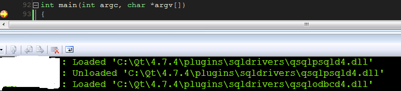

Hallo alle zusammen:
Das Problem habe ich mehr oder weniger gelöst.
Meine Lösungsansatz () ist : wenn ich der Installer auf einen beliebige PC installieren dann muss ich die "Plugin in der richtige Path auch einrichte und dort die nötige SQL Treiber rüber kopieren". Das ist der aktuelle Stand.
Es ist leider keine richtige Ansatz aber es funktiniert für die Moment.
Ich weiss, dass man einen Qt config datei erstellen kann und dort die richtige Pfade eingeben.
Das Problem ist: Wenn ich meine Anwendung starte, werden schon die SQL Driver runtergeladen und das ist bevor es mir der main() Funktion gestartet hat.
Ich habe es direkt nach der main() Funktion einen Breakpunkt gesetzt und es ist schon zu sehen bei der Output, dass die nötige Plugin schon runtergeladen sind.
Meine Frage:
Wie kann ich wissen: wann es diesen Plugins aufgerufen werden?
Meine Frage:
