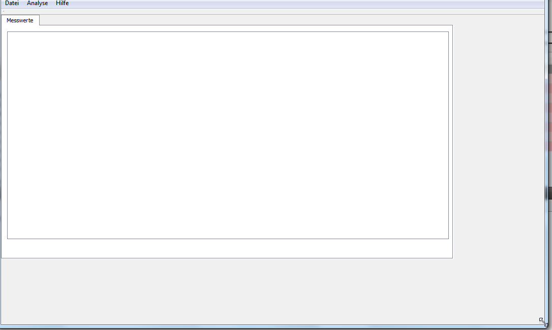

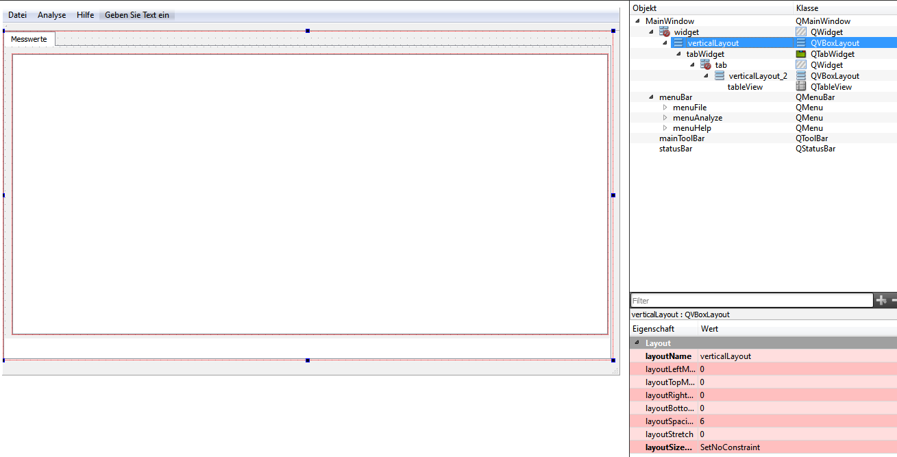

ich habe folgende QMainWindow (s. main.png) - rechts seht ihr die Widget-Hierarchie. QMainWindow --> QWidget --> QVBoxLayout -->... Das mittlere ist mit dem roten Symbol unten rechts.
Mein Problem ist, das das QTabWidget nicht mitskaliert, wenn ich das HauptFenster vergrößere (s. main2.png)
Warum skaliert das TabWidget nicht mit?

Viel lässt sich daraus nicht herauslesen.
Vermutlich fehlt schon das Layout von QMainWindow
Gruß Sig

Layouteditor --> QMainWindow --> Rechte Maustaste --> Layout --> Objekte X anordnen hat es gelöst, sodass das rote symbol weg ist
