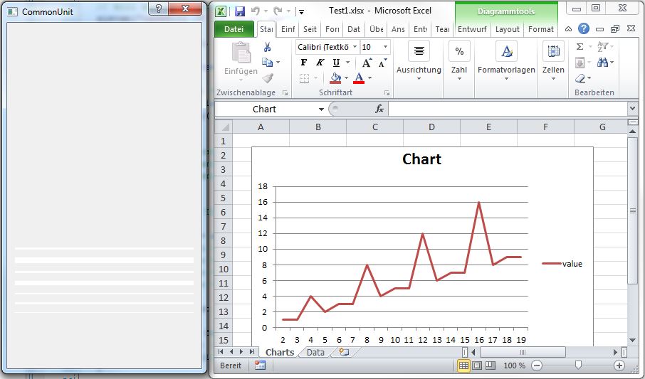

1) Variante 1:
QAxWidget* excel = new QAxWidget( "Excel.Application", parent );
excel->dynamicCall( "SetVisible(bool)", true );
Dies führt bei mir dazu, dass mein Widget leer bleibt und die Excel-Applikation in einem seperatren Fenster sichtbar wird.
Meine Erwartung wäre gewesen, dass das QAxWidget an dieser Stelle die Excel-Applikation kapselt.

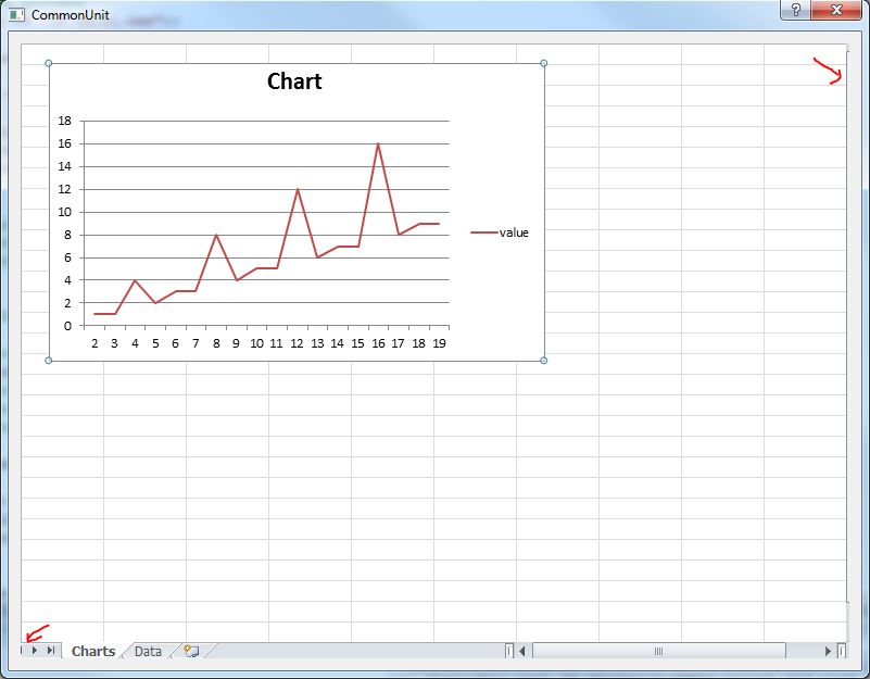

2) Variante 2:
QAxWidget* excel = new QAxWidget( "Test.xlsx", parent );
Aus welchem Grund auch immer, wenn ich eine Datei direkt lade, kapselt das QAxWidget Excel,
allerdings stimmt das Rendering nicht. Die Scrollbars/Ränder der eingebetten Excel-Applikation sind nur teilweise sichtbar.
Dies ist dann auch noch abhängig davon, wie ich das QAxWidget skaliere ...

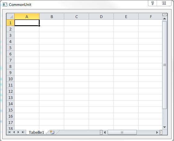

3) Variante 3:
QAxWidget* excel = new QAxWidget( "Excel.Sheet", parent );
So wird die Excel-Applikation super und einwandfrei (wie erwartet) im QAxWidget dargestellt.
Nur ein Haken gibt es hierbei, als COM Objekt habe ich dann das Sheet und auf das Sheet kann ich kein laden einer Datei anstoßen.
Dafür bräuchte ich, soweit wie ich das sehe, die Workbooks.
Ich möchte die Excel Applikation einbetten und eine bestehende Datei laden können und eben darin darstellen.

Screenshot zu Variante 3
Screenshot zu Variante 2
Screenshot zu Variante 1
