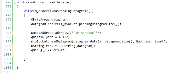

Viel Dank für den Hinweis,
ich kann die XML-Files so jetzt vom Port abhören und mir ausgeben lassen
