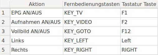

Basis ist die Tabelle im Anhang, dort kann der Benutzer Tastatur und IR-Fernbedienungstasten einer Aktion zuordnen.

So wie ich es jetzt gelöst habe genügt mir jeweils eine Zeile im "Hauptprogramm" um die ganze Sache zu steuern. (Wobei hier "F12" und "F1" nur die Vorbelegung der Tasten ist.)
addShortCut("F12",this,SLOT(toggleFullScreen()),"toggleFullScreen()",tr("Fullscreen ON/OFF"));
Möchte ich später weitere Funktionalität hinzufügen, reicht eine neue Zeile aus.
addShortCut("F1",eineKlasse,SLOT(toggleInfo()),"toggleInfo()",tr("Infoscreen ON/OFF"));
Mir einem extra "switch" "case" - Verfahren für die Fernbedienung (das hatte ich zuerst so) waren Änderungen an mehreren Programmstellen notwendig und somit auch fehleranfällig.
