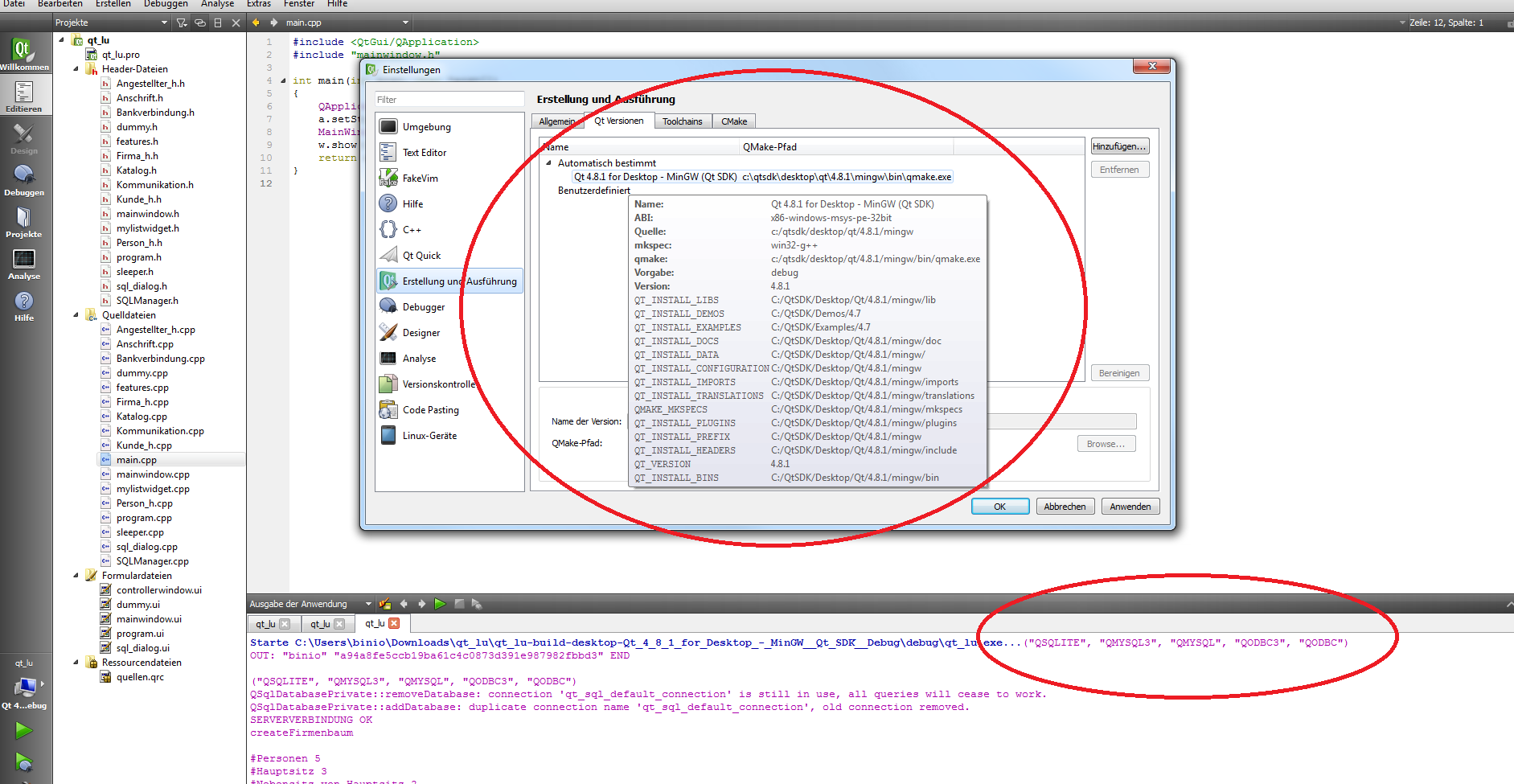

binio
Beiträge: 23
Registriert: 8. März 2010 19:11
Re: Mysql Treiber können auf der Entwicklungsumgebung ...
Beitrag von binio »
Nicht Böse sein das ich so lange nicht geantwortet habe.
Also ich habe erstmal eine Lösung. Sie ist sehr "unschön" !!!
Mit
foreach(QString path, QApplication::libraryPaths())
        QMessageBox::information(0,"LIB-Path",path,QMessageBox::Ok,QMessageBox::NoButton);
Habe ich mir die Pfade ausgeben lassen die mein Projekt einbindet bzw. nutzt.
Dann habe ich die ganzen Ordner samt Unterordner auf die Clients kopiert und siehe da es geht :) s. Bildanhang
Ich werde nun das Problem moch weiter eingrenzen um genau oder eine bessere Lösung zu finden.
Meine Ergebnisse werde ich dann hier natürlich posten. Es kann sich aber um ca. zwei Wochen handeln :(
Technik muss dem Menschen dienen, nicht umgekehrt
