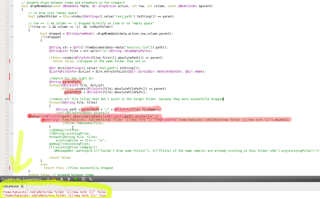

Hallo liebes Forum,
ich habe ein kleines Problem. Ich lese die Daten von einem QMimeData Objekt aus und mache dann folgendes:
QUrl url = QUrl().fromEncoded(mimeData->data("text/uri-list"));
QString str = url.toLocalFile();
qDebug() << url.isLocalFile(); //returns true
QStringList files = str.split("\n",QString::SkipEmptyParts);
qDebug() << QFile(files.first()).exists(); //nur zu Testzwecken mit first(). returns false
Interessant ist, das die Datei existiert und wenn ich qDebug()<<QFile("PFAD_ZUR_DATEI").exists();, also den exakt gleichen String direkt angebe, true zurückgegeben wird.
Weiß jemand, wie ich einen "gültigen" String bekomme, mit dem ich arbeiten kann? (url.path() habe ich auch schon probiert)
Viele Grüße, Hakaishi

Die Dateien existieren natürlich. Auch der QString scheint mir exakt der gleiche zu sein. Ja, es sind u.U. mehrere Dateien. Zu beginn, habe ich ja diesen QByteArray. Diesen muss ich ja erst einmal in QUrl einlesen. Dann habe ich also mehrere Dateien in der QUrl. Wie soll ich jetzt an die einzelnen Dateien kommen, wenn ich sie nicht erst konvertiere?
