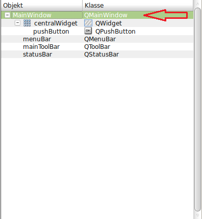

Versuch mal folgendes:
Im Designer musst du dem Hauptwidget ein Layout zuweisen. Also in der Widget-Übersicht (irgendwo am Rand) ein Rechtsklick auf das oberste Widget und dann ein Layout zuweisen. Welches ist eigentlich erstmal egal. In diesem Layout kannst du dann weitere Widgets/Layouts platzieren, dann sollten sich die Widgets auch mit dem Fenster vergrößern.
Edit: Hab mal nen Screenshot angehängt, welchem Widget das Layout zugewiesen werden muss.

Hat geklappt.
Nur kann ich dann nicht mehr belibig anordnen sondern nur noch tabelarisch...

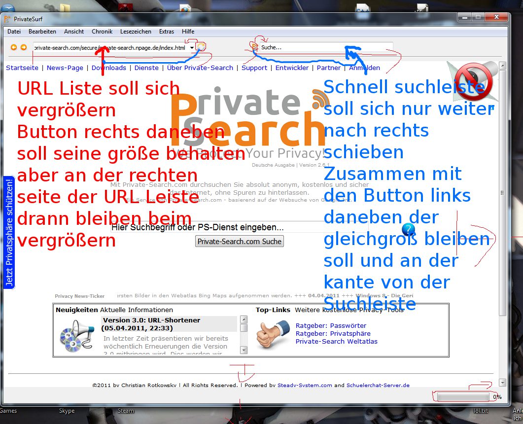

Ich kann ja heute nachmittag mal nen Screen hochladen an was ich grade mal so aus Spaß rumexperimentiere, und wie sich die Sachen verhalten sollen.
Vieleicht könnt ihr mir dann besser helfen

Ich hab hier mal ein Screen wie ich es mir vorstelle...
(Nur wenn ich ein layout aussuche is alles zu strikt geordnet leider)
Ist das auch mit Layouts möglich so?

Was du vermutlich suchst sind stretch-items ... im Designer sind so Federn die kannst du zwischen Items setzen und die drücken diese auseinander. Soll eine Spalte davon weniger stark betroffen werden haben die meisten Items ein Attribut stretch (oder so ähnlich) je höher das ist, desto mehr Platz bekommt es wenn sich was ändert (da kommmts auf die relativen Verhältnisse an, wenn eines 2 hat und eines 1 und eines 0 und sich 120px mehr Platz ergeben bekommt das erste 80px das zweite 40px das dritte nix). Wenn du Minimalgröße mit den Stretchfaktoren und evtl Spacern kombinierst kannst du einiges erreichen.

Ich wreds mal ausprobieren danke
