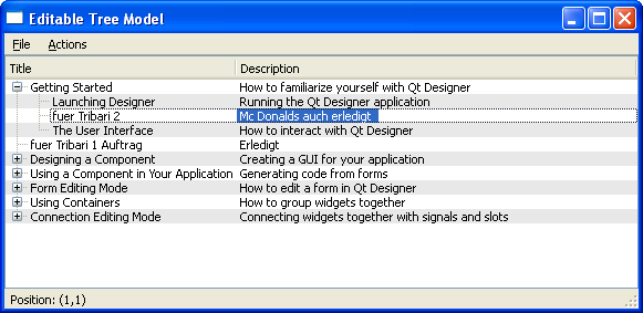

Danke das hat mir schonmal geholfen ;-)
irgendwie hatte ich dieses Beispiel übersehen...
okay habe nun mein model aufgebaut bekommen... habe noch mit QSortFilterProxyModel eine Sortiermöglichkeit geschaffen...

wenn du auf was clickst ändert sich das currentItem der View void QAbstractItemView::activated ( const QModelIndex & index ) [signal] ... connecte das Signal an nen Slot, im slot setExpandest(false) du das letzte currentitem (zwischenspeichern oder einfach alle toplevenitems) und dann setExpand(true)est du das neue currentitem und alle seine childs ... fürs scrollen sollte dir void QAbstractItemView::scrollTo ( const QModelIndex & index, ScrollHint hint = EnsureVisible ) weiterhelfen ...
