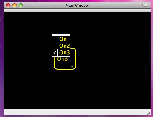

ich versuche jetzt schon die QCombobox über das Stylesheet so anzupassen das es meinen Vorstellungen entspricht aber irgend wie komm ich nicht richtig weiter :(
Ich hab mal 2 Bilder erstellt wie es dann am Ende aussehen soll.
Ist es so wie auf den Bilder zu sehen ist mit der QComboBox möglich oder muss ich irgendwie anders tricksen?

Okay hab die Frage wohl nicht genau gestellt.
Also das auf den Bilder ist schon eine QComboBox die ich per Stylesheet angepasst habe. Jedoch bin ich noch nicht damit zufrieden mit dem was passiert wenn ich auf die Box klicke. Habe das mal als Screenshot angehängt.
Ich habe versucht es über QComboBox:on{anweisungen} einzustellen jedoch ohne den gewünschten Erfolg.
QComboBox::popup{anweisungen} scheint es nicht zugeben oder ich habe es nicht gefunden. Und das PopUp verhalten ist das was ich einstellen möchte.

Und on erreicht man über :on. Nur ist da das Problem das man damit nur den Style der ComboBox anpassen kann wenn sie im "On-State" ist und nicht wie gewollt den Style des Popups...
Hab bis jetzt schon alles mögliche ausprobiert, ohne zufriedenstellendes Ergebnis...

:? 10sek ich hatte es.
The pop-up of the QComboBox is a QAbstractItemView and is styled using the descendant selector:
QComboBox QAbstractItemView {
border: 2px solid darkgray;
selection-background-color: lightgray;
DonPJ

Da hatte ich auch schon bissal rumprobiert, aber habs nicht geschafft die Größe einzustellen...
Aber gerade kommt mir die Idee das ganze mal mit Icons zu versuchen, werd ich gleich mal probieren :)
