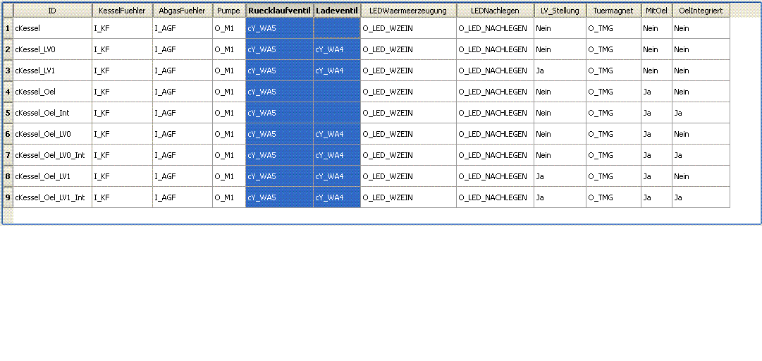

hallo zusammen,
also ich habe ein kleines problemchen... :(
und zwar habe ich ein QTableView in der ich eine QSqlRelationalTableModel habe.
und zwar wird schon alles richtig angezeigt...
ein problem das ich jetzt habe äußerst sich wie folgt:
nachdem ich in meiner QTableView in eine Zelle klicke die eine Verknüpfung zu einem anderen Tabelleneintrag hat, und ich diese Zelle verändere und dann "Tab, Enter, einfach irgendwo hinklicke - egal" verschwinden alle Einträge in dieser QTableView die in der selben Spalte (also selbe Verknüpfung) leer sind...
Es werden also nur mehr die Zeilen angezeigt, bei denen in der Spalte wo die Verknüpfung ist auch was drinnen steht - also wo nichts leer ist...
(desweiteren fällt mir auf, dass auf einmal in meinem QTableView-Header bei den Spaltennamen sich was geändert hat)
ja, das is jetzt mein problem bei dem ich net recht weiter weiß...
hatte das jemand von euch schon mal bzw. einen ähnlichen fall?
(über die suchfunktion hab i net wirklich was gefunden)
danke schonmal,
lg
Datei bevor ich eine Zelle ändern will

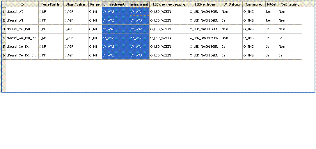

Datei nachdem ich in eine Zelle geklickt habe und danach "irgendwo" hinklicke bzw. enter oder sonstiges gedrückt habe
