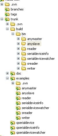

Ich habe mir nun mittels TortoiseSVN die qserialdevice daten herunter geladen.
Im Projekt steht dann aber auch dass dies die Version 0.2.0 ist, die ja veraltet ist wenn ich dich richtig verstanden habe.
Punkt 3) verstehe ich leider nicht so ganz. ;(((

Nun habe ich versucht die BuildIntegratedLibrary.pro auszuführen, leider selber Fehler.
Gibt es irgend welche Path variablen die eingetragen sein müssen?

# qmake BuildIntegratedLibrary.pro
# make
Ich arbeite unter Windows XP, qmake kennt die Windos Konsole nicht, make schon.
Wenn ich das Projekt BuildIntegratedLibary.pro öffne und Ausführe kommt der Selbe Fehler:
Führe Build-Schritte für Projekt BuildIntegratedLibrary aus...
Konfiguration unverändert, überspringe QMake-Schritt.
Starte: G:/Qt/2010.02.1/mingw/bin/mingw32-make.exe -w
mingw32-make: Entering directory `H:/tricopter/qt/rs232 test/trunk'
cd examples/reader/ && G:/Qt/2010.02.1/mingw/bin/mingw32-make -f Makefile
mingw32-make[1]: Entering directory `h:/tricopter/qt/rs232 test/trunk/examples/reader'
g++ -enable-stdcall-fixup -Wl,-enable-auto-import -Wl,-enable-runtime-pseudo-reloc -Wl,-s -Wl,-subsystem,console -mthreads -Wl -o ../../build/bin/reader/release/reader.exe ../../build/bin/reader/obj/main.o -L'../../build/lib/qintegratedserialdevice/release' -L'g:/Qt/2010.02.1/qt/lib' ../../build/bin/reader/obj/version_res.o -lqserialdevice -lQtCore4
mingw32-make[1]: Leaving directory `h:/tricopter/qt/rs232 test/trunk/examples/reader'
g:/qt/2010.02.1/mingw/bin/../lib/gcc/mingw32/4.4.0/../../../../mingw32/bin/ld.exe: cannot find -lqserialdevice
collect2: ld returned 1 exit status
mingw32-make[1]: *** [../../build/bin/reader/release/reader.exe] Error 1
mingw32-make: Leaving directory `H:/tricopter/qt/rs232 test/trunk'
mingw32-make: *** [sub-examples-reader-make_default-ordered] Error 2
Beendet mit Rückgabewert 2.
Fehler beim Erstellen des Projekts BuildIntegratedLibrary
Beim Ausführen des Build-Schritts 'Make'
in the directory: <QSerialDeviceProjectDir>/build/lib/qintegratedserialdevice/
den Ordner build/lib gibt es bei mir nicht, vielleicht liegt da das Problem?
Nochmals Danke für Eure Mühe
lg lukas

1.
Nehmen Sie die Symbole der "Lücke" in den Weg, um das Projekt, dh
- Stattdessen: "H:/tricopter/qt/rs232 test/trunk"
- Beitrag: "H:/tricopter/qt/rs232_test/trunk"
2.
Reinigen Sie das Verzeichnis mit dem Projekt aus allen *. moc, *. obj, Makefile *, etwa so:
#make distclean
oder
#make clean
3. Öffnen Sie Ihren ersten Entwurf: BuildIntegratedLibrary.pro
4. Kompilieren
5. Wenn keine Fehler - dann aussehen:
library.
6. Wenn die Bibliothek vorhanden ist -, dann schließen Sie das Projekt: BuildIntegratedLibrary.pro
7. Take away all das Makefile (oder # make clean)
8. Projekt öffnen: BuildExamples.pro
9. Kompilieren
Lukas
Beiträge: 17
Registriert: 17. Mai 2010 21:05
Beitrag von Lukas »
JUHU *freu* es funktioniert
ganz großes Dankeschön
Leerzeichen habe ich ersetzt und alle Makefiles gelöscht.
Danke an alle für Eure Hilfe
lg lukas
