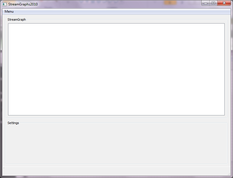

aus irgendeinem grund bekomm ich aber nix gezeichnet. es muss an der art liegen wie ich das mainwindow initialisiere, da ich das widget schon in einem demoframework getestet hab..
#include "mainwindow.h"
mainwindow::mainwindow(QWidget *parent) :
    QMainWindow(parent)
    //resize(640, 480);
    renderArea = new streamWidget;
    layout = new QHBoxLayout;
    layout->addWidget(renderArea);
    setLayout(layout);

das sollte doch stimmen oder?
mir wird aber nix angezeigt...
jaronimo hat geschrieben:das sollte doch stimmen oder?
Nein, das stimmt leider nicht. Und wenn du das Programm auf ner konsole startest, weißt du warum. QMainWindow erlaubt kein "setLayout". QMainWindow hat sein eigenes Layout für die ganzen Sachen wie DockWidgets, Menu, Toolbars usw. Was du suchst ist "setCentralWidget"

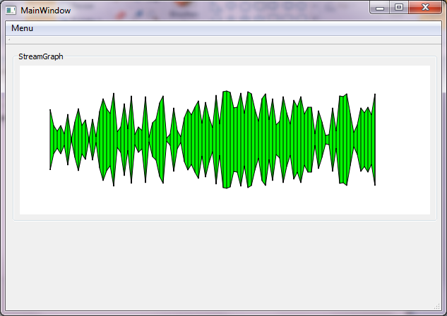

hab aber schon wieder eine neue frage, die ich mal hier rein poste obwohl sie nicht ganz zum thema passt:
ich zeichne jetzt ein polygon, das meine werte umrandet (siehe screenshot), würde aber lieber smoothe interpolation, also keine spitzen sondern kurven haben. ähnlich wie bei Catmull–Rom splines.
gibt es in qt eine möglichkeit die splines zu berechnen, oder muss ich mir jeden interpolierten punkt selbst berechnen?
bei qpainterpath gibt es ja cubic splines aber die brauchen kontrollpunkte..
Das darfst du selbst berechnen...
