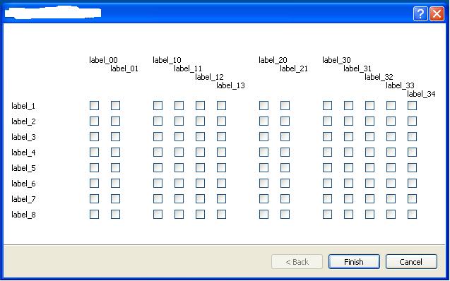

mit den Eltern hast du natürlich recht. Aber es funktioniert auch nicht, wenn ich Eltern angebe. Also ich möchte, dass das ganze so aussieht:

Ich möchte das gerne so anzeigen, weil das Fenster sonst viel zu breit wird, da noch mehrere Labels dazukommen.
Du suchst QGridLayout. Und die Label da oben so komisch anzuordnen ist - naja. Ich würd in nem eigenen Widget den Text um 90° gedreht zeichnen oder in ein QLabel Text einfügen, der nach jedem Zeichen nen Zeilenumbruch enthält.
So geht's
Schon mal an eine Tabelle gedacht?

vielen Dank für eure Antworten. Ich habe alle eure Vorschläge ausprobiert aber leider konnte ich meine Gui nie so erstellen, wie ich mir das vorgestellt hatte. Ich habe jetzt allerdings eine Möglichkeit gefunden.
Ich habe einfach folgendes geschrieben:
QWizardPage *page = new QWizardPage;
QWidget *layoutWidget = new QWidget;
layoutWidget->setParent(page);
for(int i = 0; i < 3; i++){
QCheckBox *check = new QCheckBox(layoutWidget)
check->setGeometry(0,m*10,100,100);
layoutWidget->show();
return page;
Das ist aber Müll, da du hartcodiert irgend welche beliebigen Werte für deine Geometry setzt (auch wenn ein "System" dahinter steckt).
Wenn dein Programm auf einem anderen als deinem System läuft schaut das mit hoher Wahrscheinlichkeit ziemlich übel aus.
Checkboxen werden weiter auseinander liegen als unbeding nötig, Label werden sich überschneiden, usw.
Wenn du mit den vorgeschlagenen Lösungen nicht zurecht kommst solltest du zeigen WAS du versucht hast und was dich daran stört, dann kann man dir helfen.
Du willst eine QCheckBox haben, die 100x100-Pixel groß ist?
