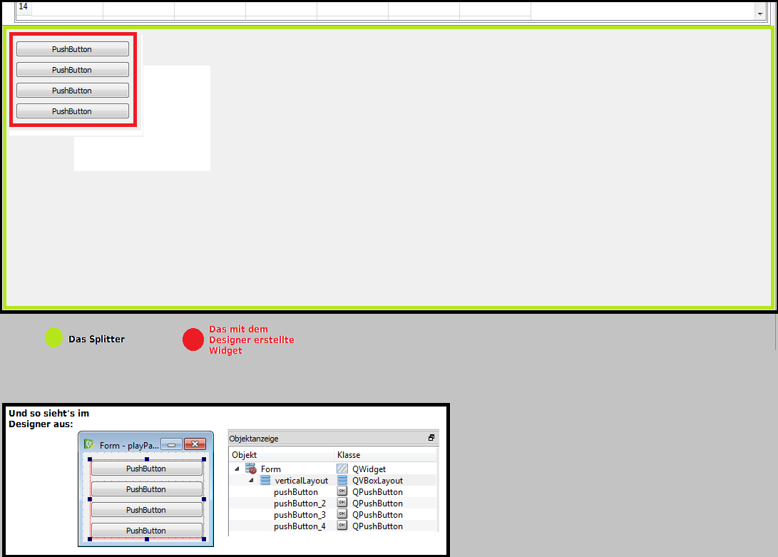

Ich hab mir mit dem Qt-Designer eine Form erstellt und diese dann in ein Widget gepack. Mein Problem:
Die Form aus dem Designer hat ja eine bestimmte Größe(bei mir 700x20), aber das widget(mit der Form drinnen) setze ich dann in einen Splitter. Und wie bekomme ich es hin, dass sich die Form an die Größe des Splitters anpasst?
Was passiert denn z. B. wenn jemand mein Programm in einer anderen Auflösung als ich verwendet? Dann verschiebt sich ja das ganze Layout.

Hmm, ja. Jetzt weiß ich zwar wie man Layouts einfügt aber das Ergebnis bleibt gleich. Ich hab zum Test einfach mal 4 Buttons in ein Layout eingefügt.
Hier mal eine Grafik zur Veranschaulichung :)<br />Was mach ich falsch?
Hat der Splitter denn ein Layout?

Nein, hat er nicht. Das wäre aber ja auch unnötig, oder? Wieso sollte ich ein einziges Widget in ein Layout packen?
MfG energetic
energetic hat geschrieben:Wieso sollte ich ein einziges Widget in ein Layout packen?
http://doc.trolltech.com/4.6/layout.html ...
