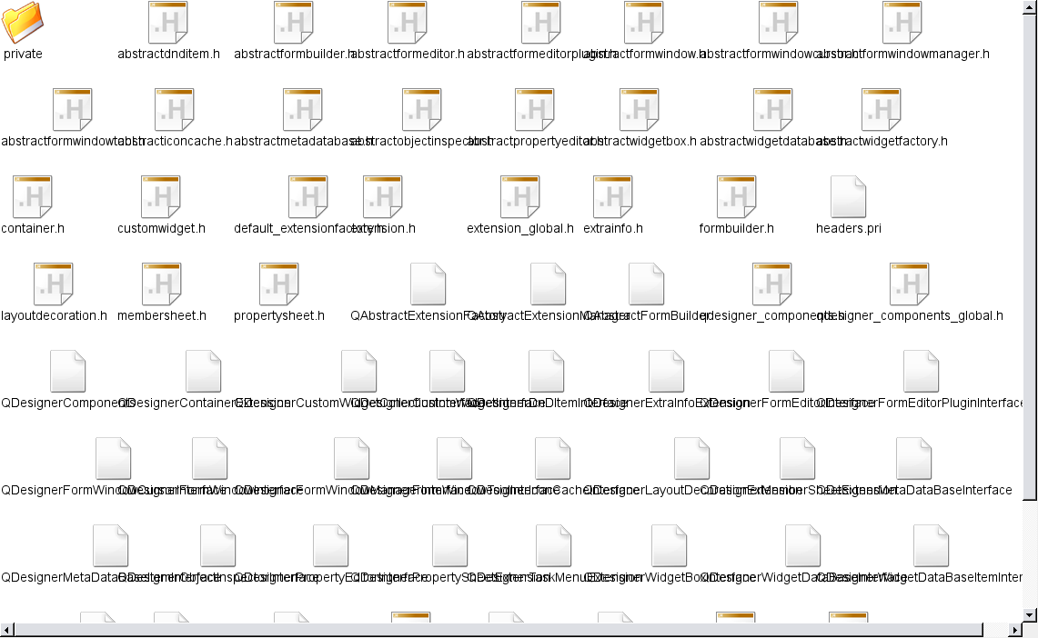

Hier ein Ausschnitt aus einem qt-include Verzeichnis. Wären die Beschriftungen kurz, stünde hier alles in Reih' und Glied; sind sie länger kommt sowas dabei raus.
(update)
Habe gerade einen testweisen Delegate abgeleitet, ich mußte alles (!) um "paint(...)" herum neu schreiben (auch Drag ging). Daß "paint" const ist, ist obendrein eine Schikane... :evil:
Das Problem besteht weiter : Kann ich mit QT-eigenen Mitteln die Items in ein beliebiges Gitter hineinzwängen ?
