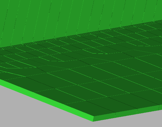

hi,
ich habe komische Effekte auf der Oberfläche meines gerenderten Modells, wenn ich die Kanten nicht zeichne, sondern nur die Oberfläche mit angeschaltetem Licht.
Am besten ist das auf dem Screenshot im Anhang zu erkennen - obwohl die Kanten nicht mitgerendert werden, kann man die auf eine seltsame Art und Weise sehen.

ALso ich hab zwar keine Ahnung von GL, aber ich hab da so ne Vermutung... Meinst du mit Kantne, die ganzen Linien, die über die Oberfläche laufen? Kann es einfach sein, dass dadurch dass die Kanten nicht gerendert werden, du einfach durch die Kanten durchschaust? ;) Also dass da einfach Lücken zwischen den Flächen sind wo ja sonst die Kanten laufen würden?

Ich glaube nicht, dass das das Problem ist. Es sieht ja in Ordnung aus, wenn ich das Licht nicht eingeschaltet habe.
Mir ist aber noch aufgefallen, dass es in der Nähe der Oberfläche ziemlich flackert, wenn ich das Licht an habe und rotiere...

Ich habe jetzt herausgefunden, wie diese Effekte zustande kommen... Es liegt daran, dass ich ein Volumenmodell mit Hexaedern rendere, die sich in OpenGL aus QUADS zusammensetzen. Die Effekte bzw. das Flackern entsteht durch die Überlappung der Quads an den Rändern.

Ich sage nur Z-Fighting... Das Problem habe ich jetzt mit Hilfe eines Offsets behoben:
glEnable(GL_POLYGON_OFFSET_FILL);
glPolygonMode(GL_FRONT_AND_BACK, GL_FILL);
glPolygonOffset(0.0005f, 0.f);
renderObjects();
glDisable(GL_POLYGON_OFFSET_FILL);
Die Effekte konnte ich so beheben, allerdings habe ich nun ein ähnliches Problem beim rüberrendern von Linien bzw. Punkten.
