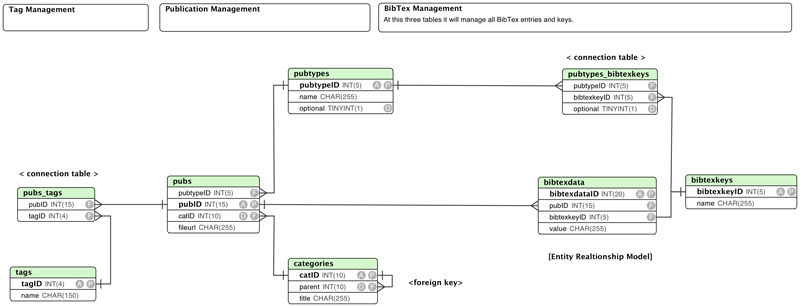

ich bin schon am verzweifeln. Ich muss für meine Bachelorarbeit ein Software Design entwerfen. In meinem Programm möchte ich Qt verwenden und habe mir das Active Record Pattern - http://en.wikipedia.org/wiki/Active_record_pattern - ausgesucht um die Datenbank abzubilden.
Jetzt will ich aber für alle Active Record Objekte das selbe QSqlDatabase Objekt verwenden. Deshalb möchte ich ein globales db Objekt machen und eine Referenz jedem erstellen Pub Objekt mitgeben.

Es gibt in meinem Model für jede DB-Tabelle eine Objekt und diese Objekte werden von einem Table-Objekt abgeleitet. Das Table Objekt sieht folgend aus:
class Table
    Table(); // baut verbindung mit db auf.
    Table();// schließt verbindung mit db.
QSqlDatabase * db;
Ein Active Record Objekt sieht folgend aus: pub
class Pub : public Table
    Pub(QSqlDatabae * db, uint id);
    void load();
    void record();
    void update();
    void del();
    uint pubtypeID;
    uint pubID;
    uint catID;
    QString fileurl;
Kann mir jemand sagen wie ich das QSqlDatabase Objekt mit SQLITE für so ein Model am besten verwenden kann?
