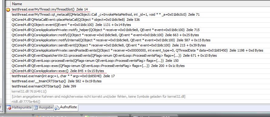

Hab mal nen bild von dem callstack gemacht zum zeitpunkt der qDebug ausgabe. Das ganze wird definitiv nicht in Mythread run ausgeführt.
Passt doch :)
Du startest mit deiner main, erster Funktionsaufruf ist QCoreApplication::exec(). Dann events processed. Per QMetaCall wird dann am Ende wird am Ende im Kontext des Threads der slot aufgerufen. Schau auch mal:

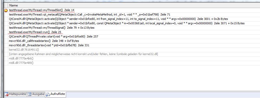

so ganz versteh ich das nicht. Wenn ich anstatt ne queued connection eine direct connection benutzte wird der slot ja sofort aufgerufen und dann sieht das ganze so aus. (s.u.)
also versteh ich nicht warum bei einer queued connection der aufruf nicht ebenfalls von dem MyThread::run ausgeht.
