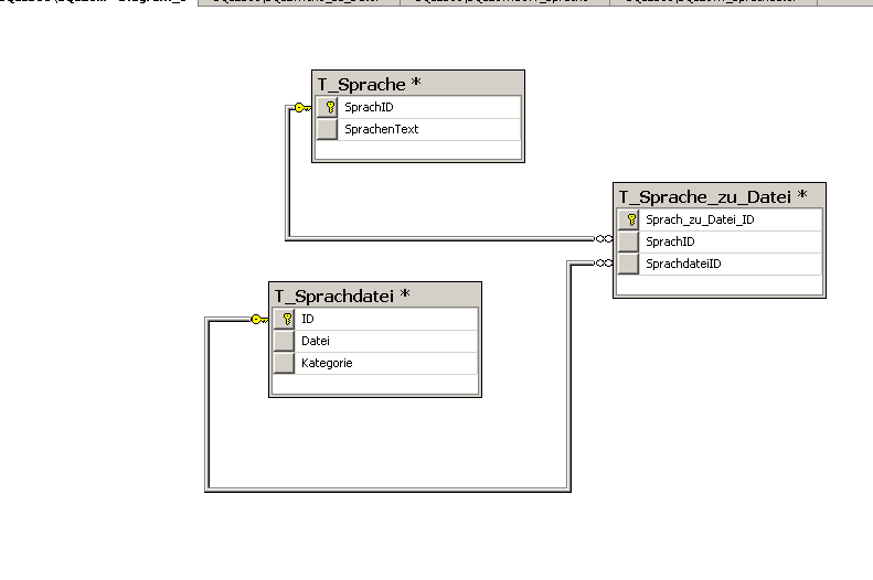

Ansonsten geht das doch auch deutlich schöner, in den du mit Relationen arbeitest. Sprachen prinzipiell nur in eine eigene Tabelle, Die haben dann die ID + die Übersetzung.
AuE
Beiträge: 918
Beitrag von AuE »
und eine Tabelle für die Dateien und eine Zuweisungstabelle... das sage ich scho seit ner ewigkeit ;-)
siehe angehängtes pic!
