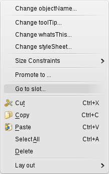

ich arbeite mit dem Qt creator.
Ich möchte sobald man im einen QTableView eine zeile auswählt im zweiten QTableView alle daten die zum ersten datensatz gehören herausselektieren. (also eine 1:N beziehung)
naja also gefüllt hab eich die qtableviews schon. allerdings habe ich versucht im QCreator die slots einzurichten, was allerdings nicht so richtig funktioniert.
(wie auf dem bild im anhang habe ich es versucht; mit dieser option)
Allerdings dache ich dass ich da einen protected Slot rowMoved ansprechen kann. In der Auswahl kann ich diesen da allerdigns nicht finden.
weiß jemand wie ich das mit dem QCreator hinbekomme?

Suchst du vielleicht
void QAbstractItemView::clicked ( const QModelIndex & index )   [signal]
Ansonsten steh ich auf dem Schlauch, was du mit rowMoved anfangen willst.

Im Edit Widgets Modus Rechtsklick auf ein Widget und Go to Slot...
Ich denke das ist was du suchst... 8)
