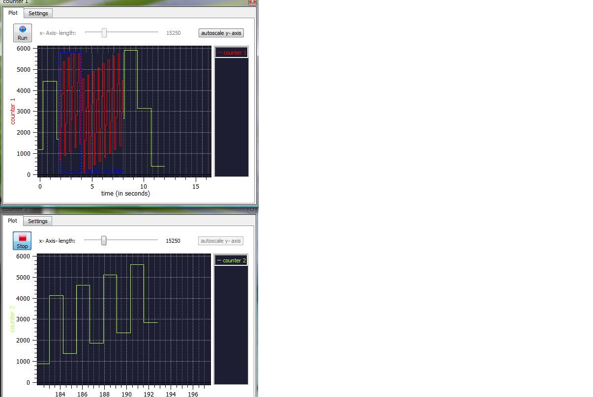

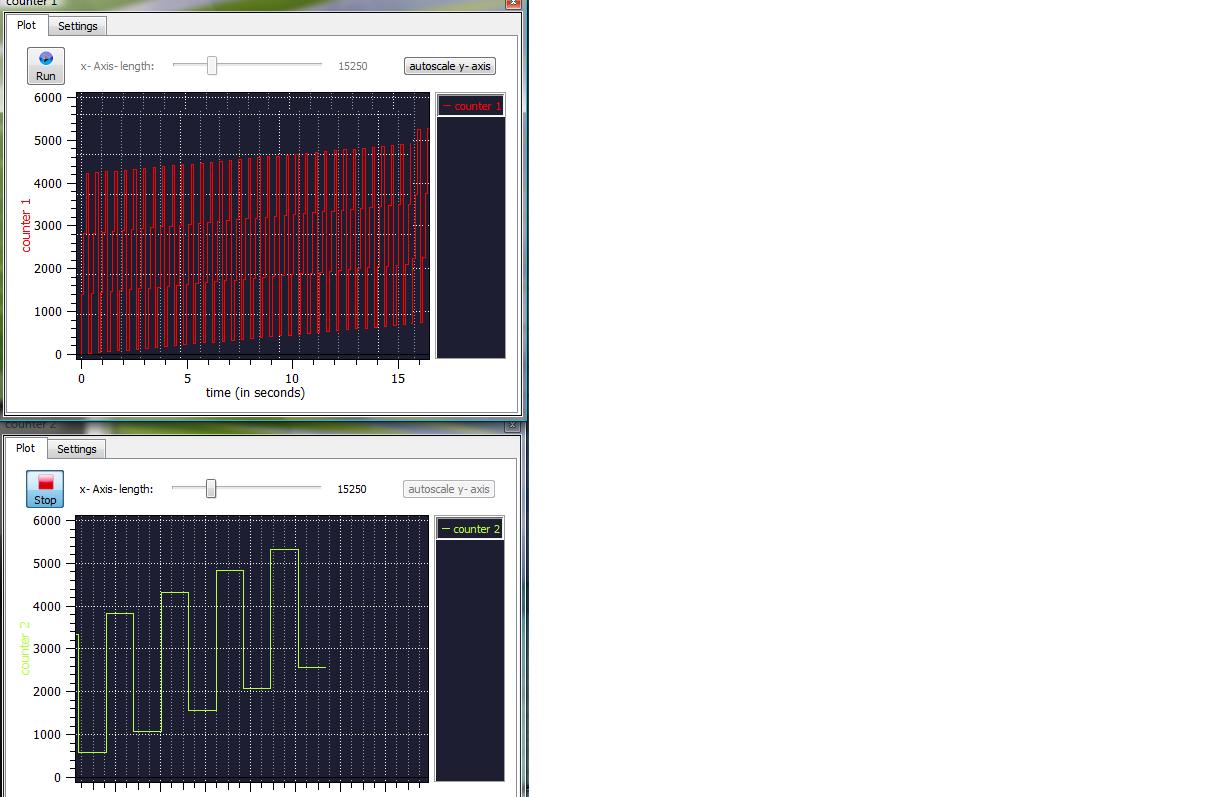

Hallo.
Ich bin auf ein ziemlich komisches Verhalten der QwtPlots gestoßen.
Wenn 2 Instanzen einen QwtPlots erzeugt wurden und einer der beiden läuft, der andere gestoppt ist und man versucht hineinzuzoomen wird die laufende Kurve zum Teil angezeigt...Bilder sagen mehr als Worte(siehe unten die beiden Bilder)
Immer wenn man den zu zoomenden Ausschnitt verändert, wird Counter 2 in der Instanz von Counter 1 aktuallisiert. Es scheint, als ob der Plot der zuletzt ein replot() ausgeführt hat, die canvas beider Plots beschreibt (aber halt nur, wenn man zoomt).
Der Zoomer selbst ist aus den Examples von QWT.

Nun wird in Counter 1 reingezoomt:
Counter 1 gestoppt, Counter 2 läuft.
