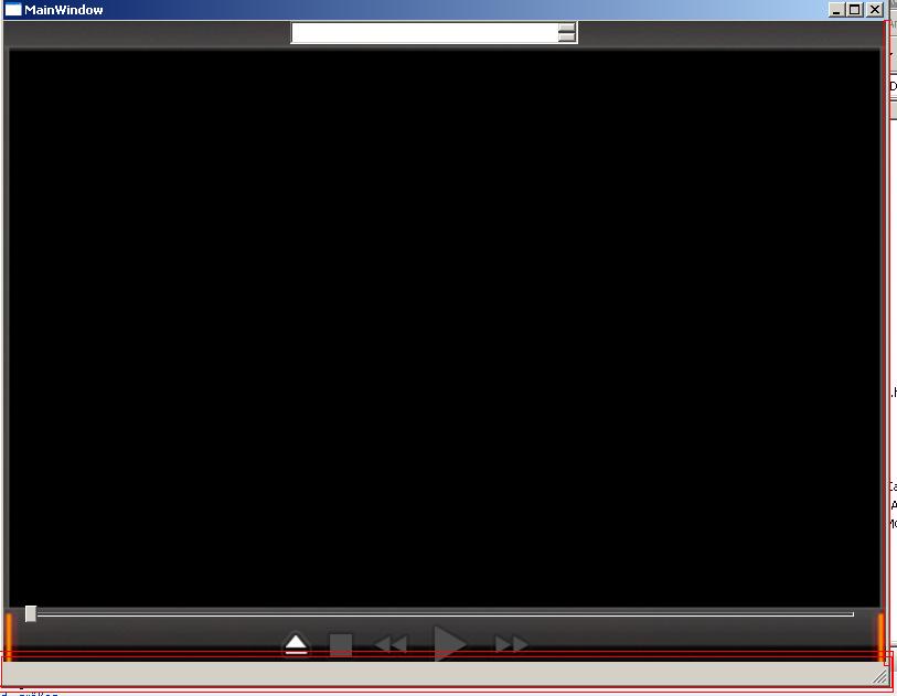

Moin,
ich bräuchte mal Eure Hilfe. Möchte gerne den Rahmen von dem Window weg haben, damit der Hintergrund wirklich komplett über der Programmoberfläche liegt.
void setBackgroundMode ( Qt::BackgroundMode widgetBackground, Qt::BackgroundMode paletteBackground = Qt::PaletteBackground )
gehts damit? Und wenn ja, wo müsst ich das denn aufrufen? In der Main oder in meiner "MainWindow.cpp" -> MainWindow::MainWindow(void)
Das sollte über die Window-Flags gehen. Sie auch http://doc.trolltech.com/4.4/widgets-windowflags.html
