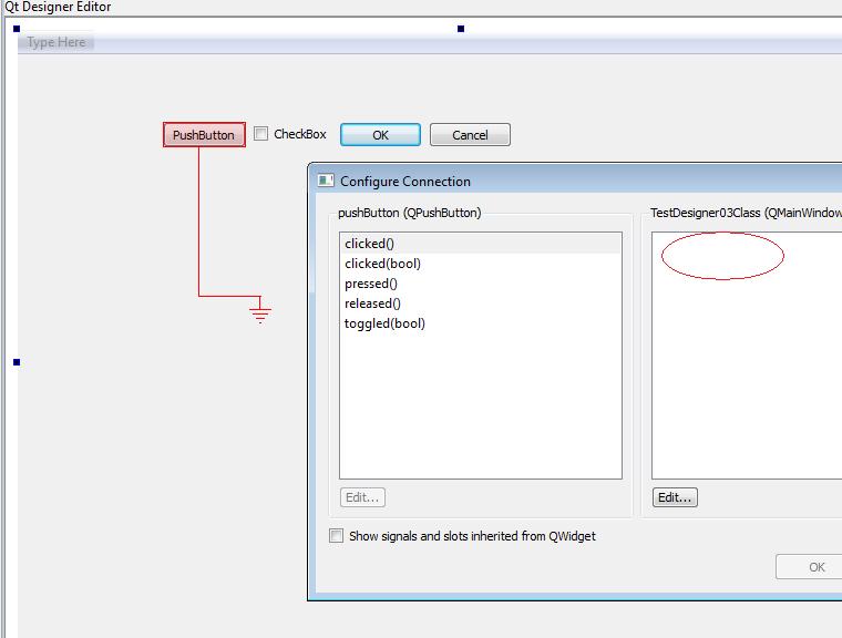

ich poste einfach mal meinen minimalCode:
Nun guckt euch mal das Bild an
Der Code funktioniert so lange nicht, bis ich dort unter Edit ein "slot1()" hinzugüge und im Designer verbinde oder die cpp folgendermaßen ergänze:
Das muss doch auch automatisch gehen!!
Also entweder, dass er mir den Methodenstumpf im quellcode erzeugt, nachdem ich einen "slot1" im Designer gebaut habe, oder dass er mir die ergänzten Methoden aus dem quellcode im Designer anzeigt.
Bitte nochmals um Hilfe!

- wo ist er?
- slotfehlt.jpg (34.34 KiB) 6191 mal betrachtet

Moin, ich glaube nicht, dass der Designer das kann, weil er mit dem Quellcode überhaupt nichts anstellt, sondern nur innerhalb seiner xyz.ui arbeitet (und das ist auch gut so, sonst wirft dir das Ding nur deinen Code durcheinander).Das muss doch auch automatisch gehen!!
