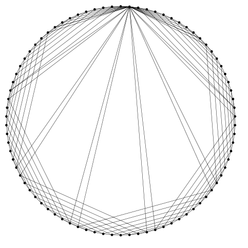

ich stelle in einem Tool auf einer Zeichenoberflaeche (QPixmap auf QLabel) Graphen dar. Diese Graphen bzw. die Knoten (QPainter.drawPoint()) und Kanten (QPainter.drawLine()) enthalten diverse Informationen die ich bei Klick auf Knoten/Kante in einem kleinen Popup anzeigen will.
Ich habe bereits einmal mit OpenGL gearbeitet, da war das sehr bequem da ich die vorher vergebenen "Namen" der getroffenen Objekte bei einem Mausklick bekommen habe und somit direkt identifizieren konnte um welches Objekt es sich handelt. Nun wollte ich wissen ob es sowas Aehnliches auch bei Qt gibt. Meine Idee dazu ist bisher die Koordinaten des Klicks abzufangen und meine Knoten und Kanten zu durchlaufen um zu sehen ob etwas davon "erwischt" wurde.
Kennt jemand ein eleganteres Prinzip bzw. weiss jemand etwas wie man am besten QPainter-Objekte identifiziert??

Also das mit den beiden QRects wird wohl auch nicht gehen, da die Kanten nicht geknickt sind und in einem beliebigen Winkel ueber die Zeichenflaeche verlaufen. Ein Graph koennte bspw. so aussehen wie angehaengt.

Nein, also was moeglich sein soll, ist Folgendes: angenommen der Beispielgraph waere geladen, dann wuerde ich gerne auf die Zeichenflaeche klicken und wissen ob und wenn ja welcher Knoten/welche Kante erwischt wurde. Das koennte ich natuerlich per Hand machen indem ich x und y Korrdinaten des Klicks mit den Daten der Knoten/Kanten vergleiche, aber das ist mir zu aufwaendig, suche nach einer besseren Loesung, falls sowas von Qt unterstuetzt wird.
Wie gesagt: QGraphicsView.
