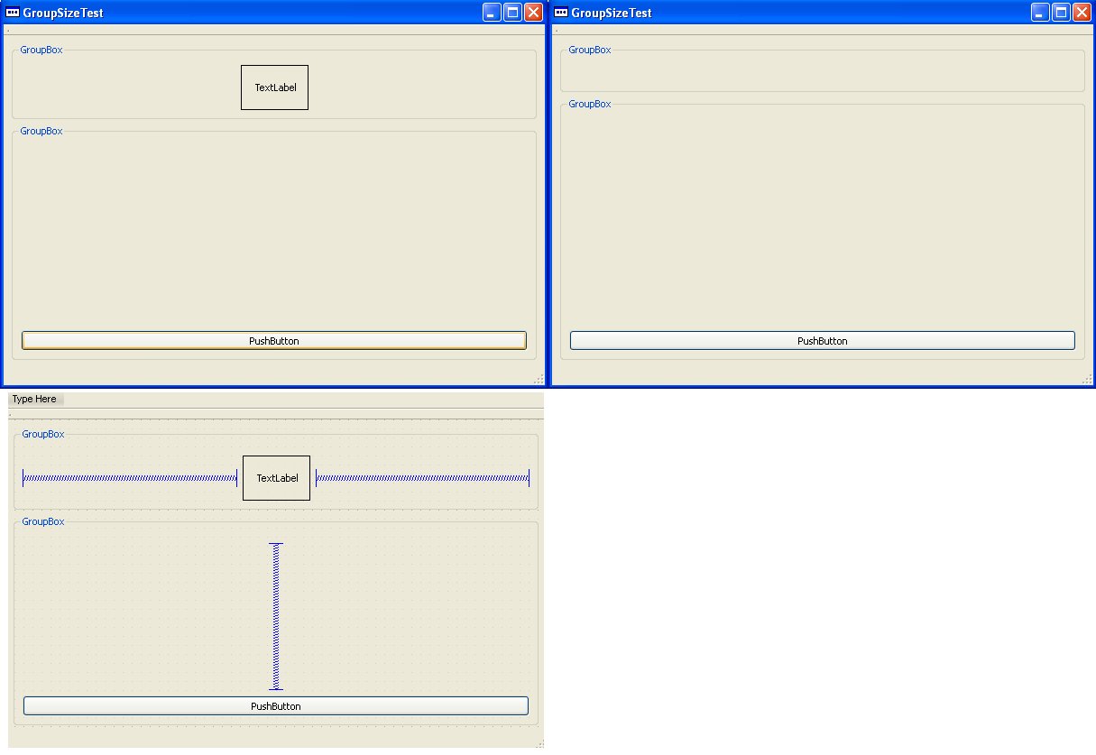

Hier noch ein Beispiel wie sich das Problem äussert (vorerst nur ein Label)
Links: Label sichtbar
Rechts: Label unsichtbar
Unten: Layout
Re: hide widget und Grösse
Wenn Du mit Spacern arbeitest, kannst Du auch noch vertikale Spacer einfügen. SizeTyp auf MinimumExpanding und SizeHint auf passende Höhe.
osiris81 hat geschrieben:Dass man in Qt4 nicht einfach ein Label unsichtbar machen kann ohne dass sich das gesamte Layout verzieht finde ich schon etwas bedenklich..
Das ist der Sinn eines Layoutmanagers. Ist ja nicht so, das man das hinnehmen muss. Es gibt schon Möglichkeiten Größenbegrenzungen festzulegen.
PS: Nächstes Mal die Bilder bitte in HD, damit sie garantiert nicht mehr auf meinen Monitor passen :-)

Danke nochmals. Das mit dem SpacerItem funktioniert für meinen Fall.
Nun gibt es aber bereits das nächste Problem: An einer anderen Stelle wird die ganze GroupBox auf hidden gesetzt. Die GroupBox kann auch in einem Layout sein und ich könnte auch ein SpacerItem hinzufügen, nur leider weiss ich die Höhe der GroupBox nicht und der Wert von ui.groupBox->height() stimmt erst dann, wenn die GroupBox sichtbar ist (in meinem Beispiel dann 84, und vorher 30)...
Hier vielleicht noch eine Idee?
