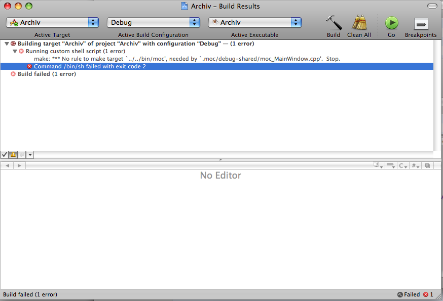

Also das XCode Projekt wird erstellt. Ich kanns auch öffnen ... und kompilieren. Aber leider spuckt er halt dann nen fehler aus und die moc datei im XCodeProjekt ist rot.
- xcode_error.png (67.19 KiB) 24906 mal betrachtet
manchmal macht es Sinn, dort zu beginnen wo es 100% funktionieren sollte... daher solltest du, wirklich genau das in der Konsole eingeben, was wir hier schreiben, sonst ist das ganze sinnlos (Wenn es in der Konsole nicht funktioniert, geht es auch in XCode nicht).
