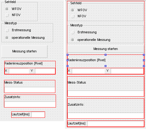

Also 2. Versuch:
Ich möchte ein GUI erstellen, das links oben ein Ausgabefenster für Bilder hat, rechts daneben diverse Knöpfe und Felder sowie darunter ebenfalls einige Knöpfe. Das besondere daran ist, dass die Bildgröße stark variieren kann, und deshalb die Position der Knöpfe rundherum sich automatisch verschieben soll, wenn ich das Bild-Ausgabefenster skaliere.
Wenn ich die Doku richtig verstehe, soll das mit Layout funktionieren.
Mein Versuch ist im Attachment zu sehen (nur die Elemente rechts von der Bildausgabe), links der Zustand, wie ich ihn etwa haben möchte, aber noch vor dem Einsatz von Layout, rechts das Ergebnis von "vertical Layout" für alle Elemente.
Was vor allem stört ist, dass die Texte "Fadenkreuzposition..", "Mess-Status", "Zusatzinfo" so weit weg von den jeweils darunterliegenden Feldern stehen. Sie sollen als Überschriften direkt oberhalb der Felder platziert sein, weshalb ich sie vorher ja auch schon in einem ersten Layout jeweils zusammengefasst hatte, siehe links. Auch der Knopf "Messung starten" soll höher sein. Das kriege ich jedoch nur hin, wenn ich alles vertikal deutlich auseinanderziehe. Dann aber werden die Textabstände noch größer!
Wenn ich das gesamte Layout vertikal verkleinere (bei kleinen Bildern nötig), dann schrumpfen die GroupBoxen "Sehfeld" und "Messtyp" vertikal total zusammen. Ich möchte aber nur die Abstände zwischen den Feldern schrumpfen lassen und nicht die Felder selbst.
Kann man Layout so konfigurieren, dass es z.B. nur die Abstände automatisch anpasst, aber nicht die Felder verkleinert/vergrößert?

Klar !Kann man Layout so konfigurieren, dass es z.B. nur die Abstände automatisch anpasst, aber nicht die Felder verkleinert/vergrößert?
Welche version von der QT nutzt du ?
Du arbeitest doch mit dem designer, schau dir die optionen duer das resizeverhalten mal bissi naeher an, das nen Gefuehl fuer kriegst ...
Du kannst seperat die mindestgroessen, die maxgroessen, und das verhalten mit den werten dazwischen, und das generelle verhalten (Resize policy) einstellen
Ohne designer gehts natuerlich auch, vom code aus, die funktionen am QWidget heissen aehnlich
Beim zusammenschieben gibts da auch prioritaten, die man expliziet ebenfalls manipulieren kann. so dass er das zuerst zusammenschiebt wo die QT denk dass der platz ned so dringend benoetigt wird.
Aber da saollt man der qt schon bissi unter die arme greifen, um genau das resultat zu erhalten was man will.
Im manual unter Layout ist das eigentlich aber auch ganz gut beschrieben ...
