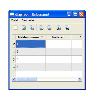

Seltsam ist, dass die vertikale Beschriftung (Zeilennummern) aber schon abhängig von 'row' (siehe oben) verändert wird. Im angefügten Screenshot kann man das erkennen. Wenn die Liste so angezeigt würde dass diese Zeilennummern aufsteigend wären würde es so sein wie ich es gern hätte. Allerdings hab ich nichts gefunden wo ich dieses Verhalten beeinflussen könnte.

Habe jetzt festgestellt dass der Effekt auftritt sobald die Tabelle einmal sortiert wurde.
Wenn das Sortieren (in der View) anfangs ausgeschaltet ist funktioniert das Einfügen einer Zeile wie gewollt, sortiere ich dann die Tabelle einmal werden neue Zeilen nur noch ganz oben an erster Stelle eingefügt, auch wenn ich vor dem Einfügen das Sortieren wieder explizit ausschalte...
