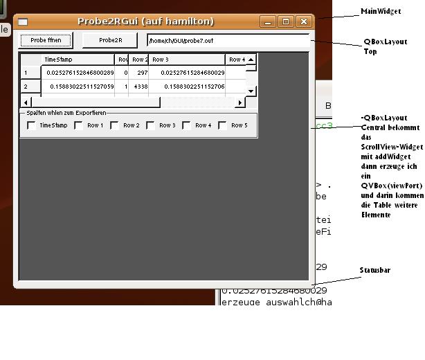

Hi ,
ich hab folgendes Problem
ich erzeuge in einen QWidget ein QScrollView-Widget mit :
  mCentralSvWidget = new QScrollView(this);
diesem Widget füge ich ein QVBox das als Vater den viewPort hat hinzu
mVBoxSVWidget  =  new QVBox(mCentralSvWidget->viewport());
mCentralSvWidget ->addChild(mVBoxSVWidget);
danach erzeuge ich eine QTable mit unterschiedlichen Inhalt je nach Auswahl des Nutzers..diese Tabelle bekommt als Vater die VBox. So weit so gut ^^ leider passt sie die Tabelle nicht in der Höhe und Breite an die hat immer eine fixe Breite ... es funktioniert zwar wenn ich es über ->setFixedHeight und -> setFixedWidth setze allerdings ist das sehr unschön und wenn nur wenig Werte in der Tabelle enthalten sind und ich fix 500x500 annehme sieht das sehr doof aus. Ich versteh nicht dass dieses VBox Element nicht die komplette breite des viewports hat was muss ich dafür tun es ist halt immer nur so um die 200 px breit.

Da ich das Gefühl habe dass hier keiner durchblickt was ich eigentlich wissen will ^^ habe ich mal bildchen erstellt wie man sieht ist das QVBox element nicht genauso breit wie das eigentliche ViewPort vom Scrollview ....warum nicht ? wie kann ich das Einstellen ?
