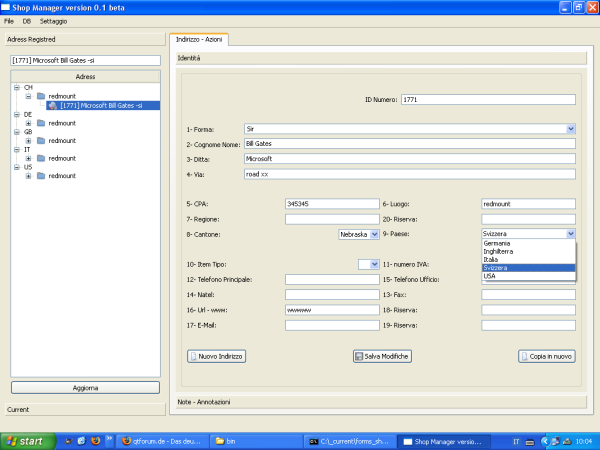

Um so wenige felder zu editieren bin ich mir 100% sicher dass ein kunde lieber ein formular will als eine excel/table ... .... so dann kann man direkt funktionen ausnutzen (Da in tableview eine neue row hinzufuegen etwas kompliziert ist).. um neue item hinzufuegen / oder loeschen ... oder als neue row copieren.... mit der findChildren<QComboBox , findChildren<QLineEdit methode ... habe ich ueber 20 felder innert 15 minuten inplementiert ... (ui designer und methode..) beschrieben in http://www.qtforum.de/forum/viewtopic.php?t=2192 wichtig ist die QLineEdit / QComboBox objektname die selbe namen zu geben wie die db feldnamen.. (vorteil neue felder hinzugen im designer ... muss man im code nichts mehr machen .. da er sowieso alle ausliest..)
das  resultat
das resultat
