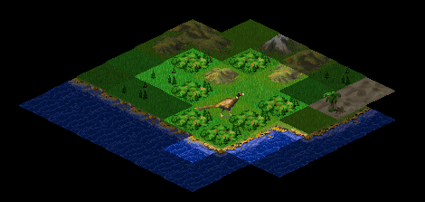

Gibt es eine Möglichkeit, ein QPixmap zu einem gewissen Teil transparent zu zeichnen, also daß das darunter liegende durchscheint? Ich vermute, die Alpha Funktionen hängen damit zusammen, allerdings ist die Doku da nicht wirklich hilfreich (zB "QPixmap::setAlphaChannel => Sets the alpha channel of this pixmap to alpha" Nein sowas aber auch, da wäre ich nie drauf gekommen)
Hintergrund: Ich konvertiere eine kleine, sagen wir mal "Designstudie", die ich irgendwann mal mit SDL angefangen, mich dann aber im Signalhandling ein wenig verheddert habe, nach Qt (um festzustellen, daß es damit generell viel besser geht). Es geht (zunächst) darum, ein eigenes Widget mit Tiles zu füllen, um eine Iso3d Oberfläche, in dem Fall eine Karte, zu erhalten.
Für die hartnäckigen Screenshot-Forderer: das Bild verdeutlicht wohl etwas mein Anliegen.
Der nächste Schritt ist nun, die Karte mit dem obligatorischen FOW (Fog of War) abzudecken. Dazu gibt es einmal eine komplett schwarze Fläche für unentdecktes Land und eine semi-transparente Fläche für entdecktes Land, das aber gerade nicht in Sichtweite einer Einheit ist (was später vielleicht mal folgt). Mit SDL kann man die Semitransparenz einfach über SetAlpha einstellen, mit Qt...tja! Wäre schade, wenn ich das über eine Rastermaske machen müßte.

Entweder ein entsprechendes Pixmap mit Gimp erstellen und dann laden.
Oder wenn du QT4 verwendest dann hab ich mal folgenden Beispielcode ausprobiert, mit dem zu einem vorgegebens Pixmap einen Alpha-Kanal hinzufügen kannst.

Stimmt, soweit hab ich jetzt gar nicht gedacht. Hab glaub ich sogar mal ein Tutorial dafür gesehen.Entweder ein entsprechendes Pixmap mit Gimp erstellen und dann laden.
Du holst also vom Bild, das seimi-transparent sein soll für jedes einzelne Pixel die Farbe und zeichnest es dann einfach mit der entsprechenden Alpha Information...interessant, werd ich auch mal probierenOder wenn du QT4 verwendest dann hab ich mal folgenden Beispielcode ausprobiert...
Das Tileset selbst ist hauptsächlich von Freeciv. Die Grafik zeigt mein Widget in Aktion. Ich habe eine 2dimensionale Map, die u.a. die Geländeinfo für jedes einzelne Tile enthält. Die paint Routine des Widgets sucht sich dann anhand des gewählten zentrierten Punktes auf der Karte für alle sichtbaren Felder die Terraininfos zusammen und baut aus einer geladenen Pixmap das Bild auf.P.S. Ist die Grafik eigentlich von dir?

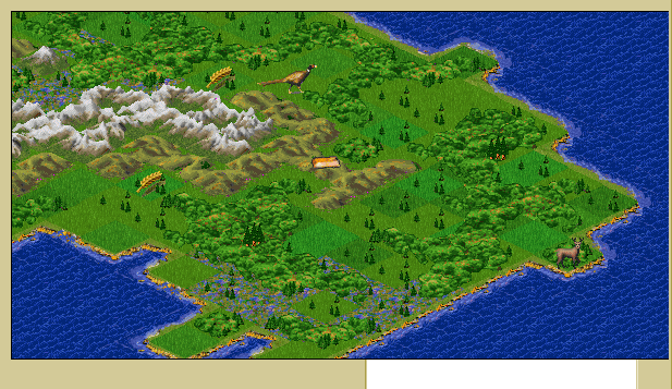

Hab beide Methoden mal probiert. Die einzelnen Pixel zu zeichnen geht zwar, ist aber für meinen Anwendungsfall viel zu langsam.
Den Alphakanal im Bild abzuspeichern geht ohne Änderungen am Code genau so (siehe Bild)

Ich seh gerade, daß es in QT4 mittlerweise leichter geht als in QT3, bei einem Pixmap die Transparenz hinzuzufügen:
QPixmap pix(100, 100);
QPainter p(&pix);
p.fillRect(0, 0, 50, 50, QColor(255, 0, 0));
p.end();
QPixmap pix2(pix.size());
pix2.fill(QColor(128, 128, 128));
pix.setAlphaChannel(pix2);
