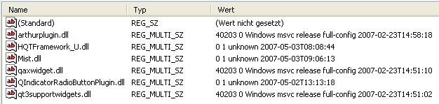

In der Registry ist unter
HKEY_CURRENT_USER\Software\trolltech\OrganizationDefaults\Qt Plugin Cache 4.2.false\C:\Programme\QT4_2_3\plugins\designer
bei meinem Plugin folgender Eintrag:
QIndicatorRadioButtonPlugin REG_MULTI_SZ 0 1 unknown 2007-05-....
Warum steht hier bei der Version 0 und nicht 40203?
Kann mir hier vielleicht jemand helfen?

Hast du das Plugin auch korrekt exportiert.
Wenn kein Build-Key dortsteht liegt es entweder daran dass es nicht korrekt exportiert wurde oder dass die Library nicht geladen werden konnte weil z.B. eine abhängige DLL nicht vorhanden ist oder (bei msvc2005) die .manifest - Datei fehlte oder ...
Versuche mal die Lib per QLibrary zu laden.
Wie die Lib versucht wird zu laden (und auch die Buildkeys und das Ganze drumherum sieht man am besten im Code -> qpluginloader.cpp und qlibrary.cpp - QLibraryPrivate::isPlugin(), QLibraryPrivate::loadPlugin()). Ggf. einfach mal drübersteppen damit man sieht wo er aussteigt.

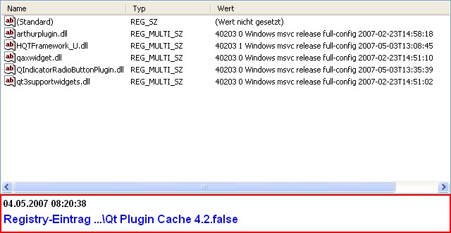

Widget erscheint nur das erste mal
Beitrag von maidou »
vielen Dank erstmal für die Hilfe...
mittlerweile bekomme ich es soweit hin, dass das Plugin im Designer das erste mal erscheint.
Sobald der Cache in der Registry geschrieben ist, erscheint es nicht mehr und ich muss diesen wieder von Hand löschen.
Hat jemand eine Idee, an was das liegen könnte?
Was mir auch Spanisch vorkommt ist,
dass ich im Release-Mode übersetze aber trotzdem die "1" (40203 1 ....) für debug-Mode kommt.
Vielen Dank.

Also das Problem lag am FLAG QT_NO_DEBUG, das nicht gesetzt war. Somit wurde das Plugin immer im debug-mode übersetzt und daher die 1.
Vielen Dank für Eure Unterstützung.
