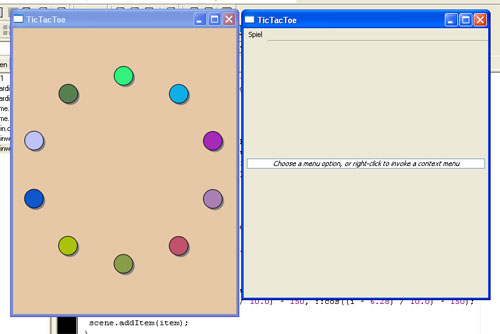

Kudi
Beiträge: 6
Registriert: 27. Januar 2007 23:33
Beitrag von Kudi »
Ok ich kann es jetzt kompilieren aber es sind dann 2 Fenster (siehe Anhang).
Ich hätte das jetzt aber gerne wo momentan das infolabel ist.
Lg Kudi
Du hast nach dem Aufruf von CreateBoard() einen von NULL verschiedenen Zeiger auf ein QGraphicsView. Du weißt wie man Widgets zu einem Layout hinzufügt (vorausgesetzt du hast das verstanden was du per Copy&Paste aus dem Example in dein Projekt eingefügt hast).
Der nächste Schritt ist dermaßen simpel dass du sicher selbst drauf kommst.
Wenn nicht lies dir bitte (und am besten nicht nur in diesem Fall) die Basic-Tutorials (Assistant->index->suche nach "Tutorial") durch, dann bist du gewappnet für den alltäglichen Kampf gegen die qt4-Unwissenheit ;)
Grüße
Franz
