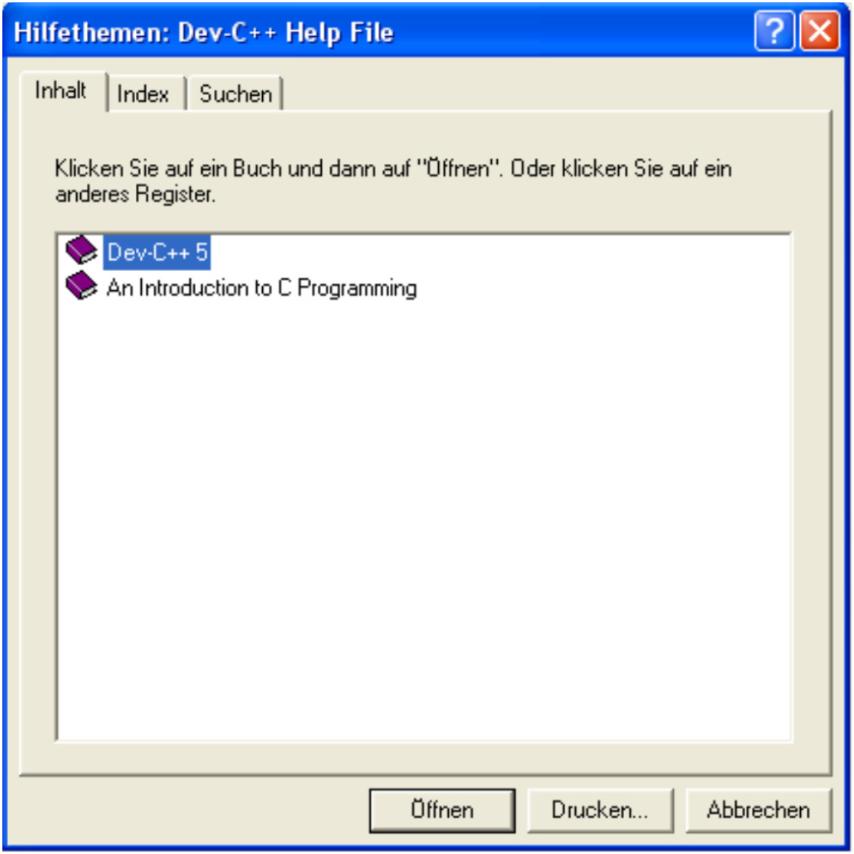

Beitrag von moechild »
Hat jemand ne Ahnung ob es in Qt ein vorgefertigtes Widget gibt, welches man als Hilfsmenüs benutzt wie das im Bild.
Oder weiss jemand wie man das am besten realisieren kann.
Das ist ein einfaches QTabWidget mit einem integrierten QTreeWidget (QTreeView). Dazu gibt es auch ein Beispiel in den Examples das man zum Umsetzen verwenden kann.
Vielen Dank für die Lösungen, werds gleich realisieren.
