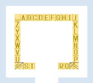

Hi upsala,
danke für deinen tip. ich werde das mal ausprobieren.
kann ich mit QWidgets auch polygone erstellen, oder nur rechtecke?
hänge ein grobes layout hier an um mich verständlicher zu machen.
Innerhalb der buchstaben ist ein textfeld. Wenn ich mit dem Coursor über einen buchstaben gehe, bekomme ich ein feedback indem er heller wird, das funktioniert mit dem graphsItem gut, weiß nicht wie das mit dem QWidget ist. wenn also ein buchstabe "aktiviert" ist, merke ich mir seinen zustand und wenn ich dann zum blauen rand gehe, wird der buchstabe in das textfeld reingeschrieben.
sollte der blaue rand auch ein QWidget sein?
Deswegen weiß ich nicht ob das mit dem GridLayout möglich ist.
Ich habe das alle schon mit Matlab implementiert, aber da stoße ich eben an grenzen, sobald es darum geht text auszugeben und formatieren. da ist matlab echt miserabel
THX
