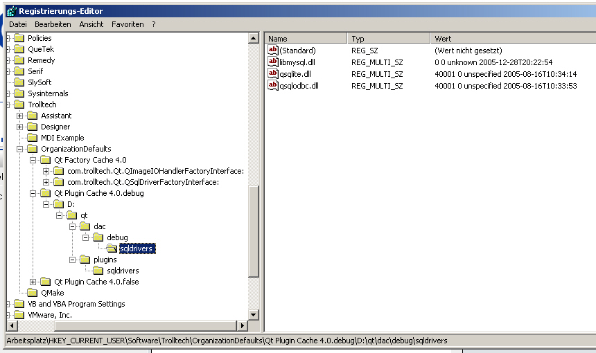

Lösche mal vorsichtshalber HKCU\Software\Trolltech\OrganizationDefaults aus der Registry. Keine Angst, wird on demand neu aufgebaut. Wenn Du Dich dort etwas umsiehst findest Du ggf. auch deine zwei Dlls und den zughörigen Build-Key (der evtl. nicht passt, deshalb sollst Du es mal löschen)

hallo!
habe gerade deinen Vorschlag ausprobiert , aber keinen Unterschied bemerken können.
Die Registry EInträgen werden beim start sofort neu aufgebaut
und sehen identisch aus :
noch irgendwelche ideen !?
