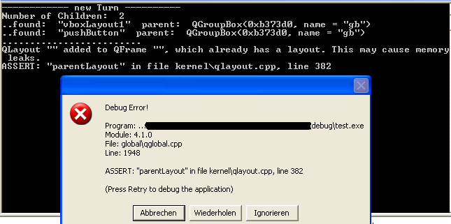

Whitefurrows
Beiträge: 138
Registriert: 1. Mai 2006 19:50
Beitrag von Whitefurrows »
das Programm stürtzt an folgender stelle ab:
// the first two Buttons get a HBoxLayout
    QPushButton* button1 = new QPushButton(round+"One",frame);
    QHBoxLayout* lay1    = new QHBoxLayout(frame);
    lay1->addWidget(button1);
Fehlermeldung angefügt!
Whitefurrows
mikro
Beiträge: 60
Registriert: 19. April 2006 09:23
Wohnort: Erlangen
Beitrag von mikro »
interessant. ich nehme an nicht unter windows? welche Qt-Version?
Whitefurrows
Beiträge: 138
QT-Version ist 4.1.0, OS ist leider Windows XP SP2! Hast du evtl. ein Idee?
mikro
Beiträge: 60
Wohnort: Erlangen
Beitrag von mikro »
also bei mir ist es auch XP SP2, unverändert sollte der Code dann also gleich laufen. allerdings habe ich Qt 4.1.3 - vielleicht ist da schon ein Bugfix drin?
