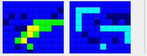

ich schreibe gerade als Projektarbeit eine einfache Version von Schiffe versenken (siehe Bild). Für das, dass ich mich zum ersten mal mit Qt beschäftige, bin ich eigentlich ganz zufrieden, bis auf folgende Kleinigkeiten noch:
